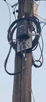

Tak wygląda słup i naciąg do budynku

@goreck  no piękne to to nie jest... I monter chciał drugi i kolejne tak rozprowadzać? A ten kabel przez podwórko? Napisz jak budynek jest przygotowany do podłączenia wielu usług

@goreck  jak daleko jest od tego kabla przy płocie do OPP?  Pas drogowy, chodnik, asfalt!?

Tyle co przejść przez ulicę, jak zmierzyłem dalmierzem w linii prostej będzie z 20m.

@goreck  jest na to proste rozwiązanie. Postawienie słupa na Waszej działce. Wyłożenie kabla i podwieszona do OPP.

@agat13  oczywiście że rozwiązanie jest bardzo proste tylko żeby komuś (Orange) chciałoby się chcieć...

@slav72 i tu jest kruczek na Operatora... Słup na prywatnym terenie można postawić we własnym zakresie, a co więcej.. Jeśli obsłuży 4 klientów, to mieści się nawet w koszcie jednostkowym inwestycji przy instalacji..
