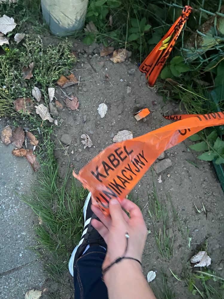

Podbijam to co napisał @PARANOJA : jeśli przyjęli zamówienie, u sąsiadów już dawno jest światłowód z tego samego rozdania to "Twój" kabelek gdzieś tam jest. U mnie na przykład te kabelki są zakopane pod chodnikiem, w ładnych pętlach po kilkadziesiąt metrów zwinięte w kółko. Na wierzchu chodnika nic już nie widać. Na początku, jak to kilka lat temu kładli, była wyprowadzona pomarańczowa taśma, żeby łatwiej znaleźć. Ale teraz to już mało gdzie tę taśmę widać. Kilka osób tylko się podłączyło, reszta kabelków nadal spoczywa w piasku pod kostką brukową.
Oczywiście u Ciebie mogą być inaczej schowane, ale skoro przyjęli zamówienie to raczej gdzieś ten kabelek jest.
PS. Taśmy takie jak w tym poscie:
