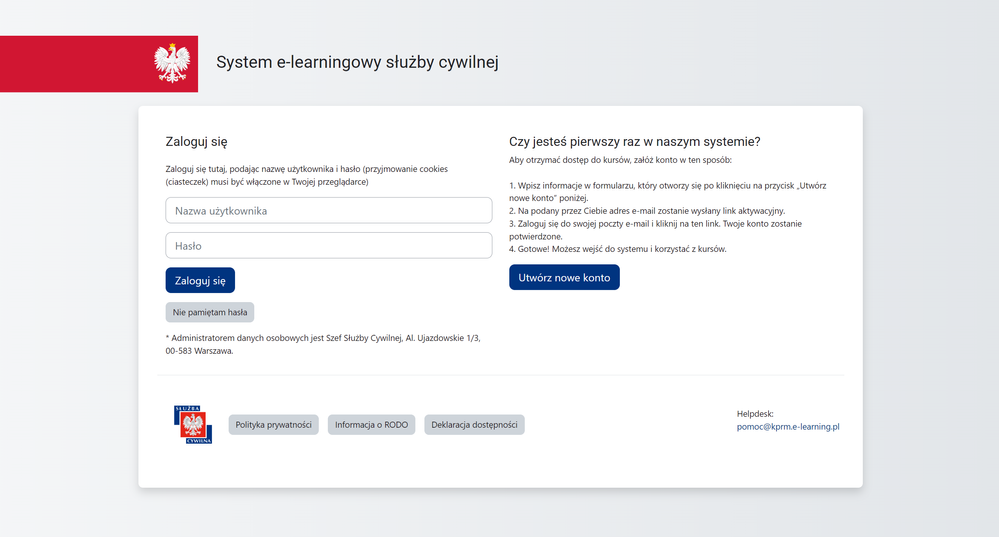

Panowie czy możecie od siebie sprawdzić mi taki adres czy się dostajecie https://elearning.kprm.gov.pl/
Od kilku dni z sieci Play jaki i T-Mobile nie mogę wejść na stronę.

Działa.

Z naszej najlepszej oczywiście. Ładuje się i na światłowodzie i na danych komórkowych.
PS Przez Cloudflare też wchodzi. Skorzystaj sobie z ich darmowego VPNa.

U mnie z T-Mobile działa.

U mnie również działa, zarówno na światłowodzie jak i mobilnych . Wszystko w Orange.

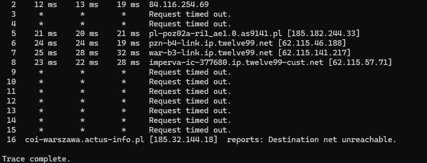

Ja na sieci Play mam coś takiego

U mnie jest inny adres IP. Wpisz sobie w hosts taki adres 185.41.93.167 (nie odpowiada na ping)

Na taki właśnie poszedł adres i odpowiedź jak na screenie. Wygląda na jakiś problem po stronie Play-a. Jeszcze 2 dni temu działało wszystko. Dzięki wszystkim za pomoc.
