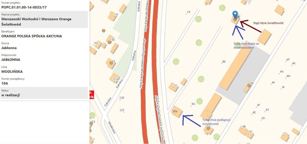

Zaktualizowałem mapkę gdzie zaznaczyłem skąd idzie światłowód do brata:
@marder kabel nie idzie przy głównej ulicy, tylko od tyłów - zaznaczyłem to na mapce powyżej kolorem czerwonym

Macie racje Panowie ze musze zmienić adres aby nie mieć takiego samego jak brat i niestety nie wiem dlaczego tak zostało to kiedyś rozwiązane, ale w poniedziałek wybieram się do gminy aby zacząć ten temat ogarniać bo sporo problemów się przez to robi, nawet jedzenie mi ostatnio przyjechało zimne bo zamiast do mnie to pojechali do brata 😉
Ja nawet jestem skłonny zapłacić za instalację z własnych pieniędzy, ponieważ do prowadzenia pod tym adresem działalności jest mi potrzebny szybki i stabilny internet, tylko jak w tym przypadku można zadziałać? Bo domyślam się, że skoro orange odrzucił mi ten wniosek to bezpłatnie tutaj pewnie nic nie ugram.

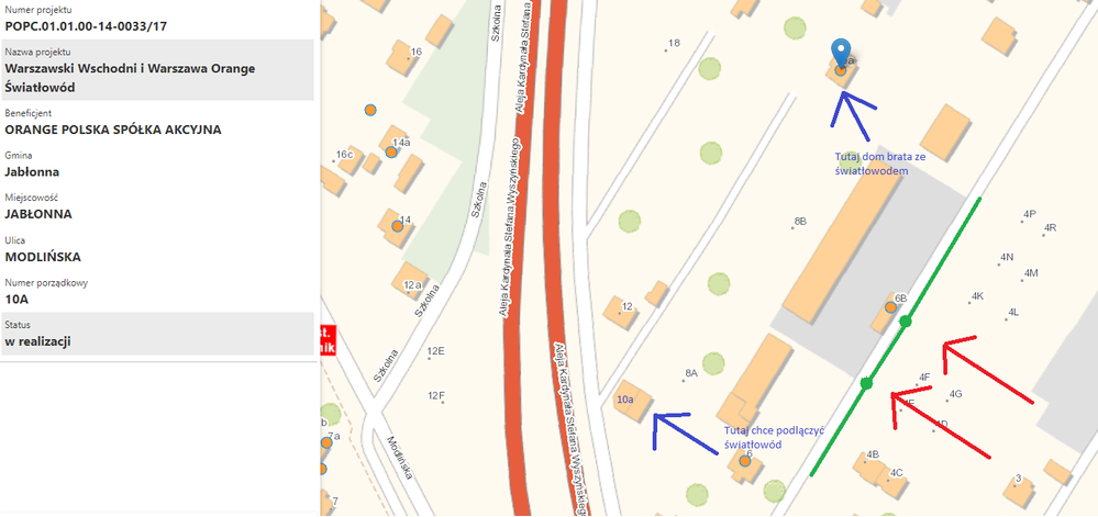

@Marek3232  zaznacz OPP że slupem na mapie, podpowiemy... Najlepiej wszystkie w okolicy domu
Na googlach nie widać slupów w Twojej ulicy... Oznacz je kropkami w kolorze czerwonym, a te z OPP zielonym np

@Marek3232 Jeśli tak to sprzedawca dobrze Ci odpisał że jesteś za daleko. OPP zapewne znajduje się na ulicy koło Zakładu Kamieniarskiego. Pewnie trzeba ciągnąć kabel tą ulicą a następnie ul. Szkolną aż do Ciebie czyli jakieś 400m. Jak sam widzisz kawał drogi. Takie instalacje robi się w ramach trwających inwestycji. Teraz już nikt tego nie wykona bo raz że jest to nieopłacalne a dwa nie ma ludzi i środków na to.

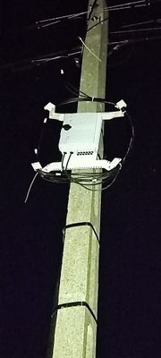

Przed chwilą byłem na ulicy gdzie jest światłowód, bo niestety w weekend byłem poza domem, ale nie wiem czy to co namierzyłem to skrzynka OPP.
@agat13  O to chodzi?
Jeżeli tak, to zgadza się to co napisał @marder - jedna z takich skrzynek jest tuż obok zakładu kamieniarskiego. Dwie takie skrzynki namierzyłem na sąsiedniej ulicy (zaznaczyłem zielone kropki).
A jeżeli nie to będę musiał za dnia namierzyć bo nie ma tam w ogóle oświetlenia.
Czy jeżeli orange nie chce mi tego podłączyć w ramach swoich inwestycji to jest szansa abym ja zapłacił za podłączenie mnie do światłowodu? Jeżeli tak to jakie mogą być przybliżone koszty takiej instalacji?

@Marek3232  tak to co na zdjęciu na słupie to skrzynka OPP.
