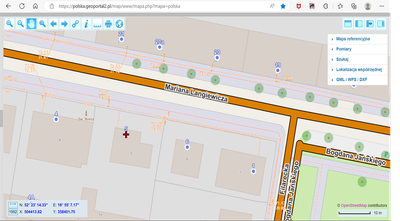

Poznań ul. Langiewicza. Podłączenie światłowodu niemożliwe, gdyż zbyt wysoki koszt.

ze nie ma mozliwosci podłaczenia z orange rozmawialem i stwierdzili ze jest potrzebne nowe pozwolenie na budowe i to im sie nie kalkuluje moje tlumaczenia ze to nowe pozwolenie jest nie potrzebne bo trzeba poprawic według poprzedniego pozwolenie nie docieraly a tak poza tym to gdzie mam pisac bo juz nie wiem
poza tym jak sie wejdzie na strone uke.gov.pl to widac jak na dloni ze do 4 jest swiatlowod a dalej nie ma a pod 2 jest wezel
@Sanczo4861
Zobacz, od Filareckiej na mapach jest przejście do Twojego budynku...
@Sanczo4861 Na mapach widzę że jest kanalizacja wzdłuż twojej ulicy i nawet jest przyłącze ziemnie do budynku. Jeśli podłączyli tą stroną 2, 3 i 4 to dlaczego nie 5 i 6. Co mówili monterzy? Która studnia jest zabetonowana?
@marder Słuszne pytanie...Kwestia czy jest niedostępna (np chodnikiem, przykryta kostką) czy jest po prostu zniszczona, zalana betonem, a kanalizacja niedrożna.
Sorki ze tak późno odpisuje ale na mapach moze i jest a ile razy mapy sie nie zgadzaja z rzeczywistością??? Przy budynku nr 6 jest ostatnia studzienka i czarny słupek i tam nie ma przepustów dalej wiem bo otwieralem sam tebstudnie
Zabetonowana jest ostatnia studnia na ul filareckiej i tamtedy ida kable a na langiewicza ostatnia studnia nie ma przepustów w strone filareckiej
@Sanczo4861 Teoretycznie to niewłaściwe i projektant faktycznie o tym nie wiedział...mapy mówią inaczej
To jednak problem do obejścia z drugiej strony.
zgadza sie tylko kto ma to zrobic i kto ma za to zapłacić ????
