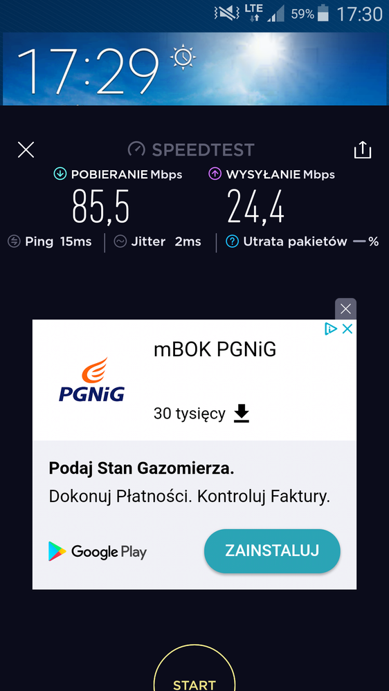

Wiec pozwoliłem sobie zrobić test na Cat4

A jaki masz telefon z cat 4?
Pomocy! Kosmici ukradli mi internet
Według różnych specyfikacji Samsung S4 ma Cat3 lub Cat4 czyli 100/50 lub 150/50

Z takim "czymś" nie ma co dyskutować. Są wersje s4 co nie mają LTE. Nowe wersje są w cat 6 i 7. Poza tym ten model nie ma wyboru częstotliwości.
