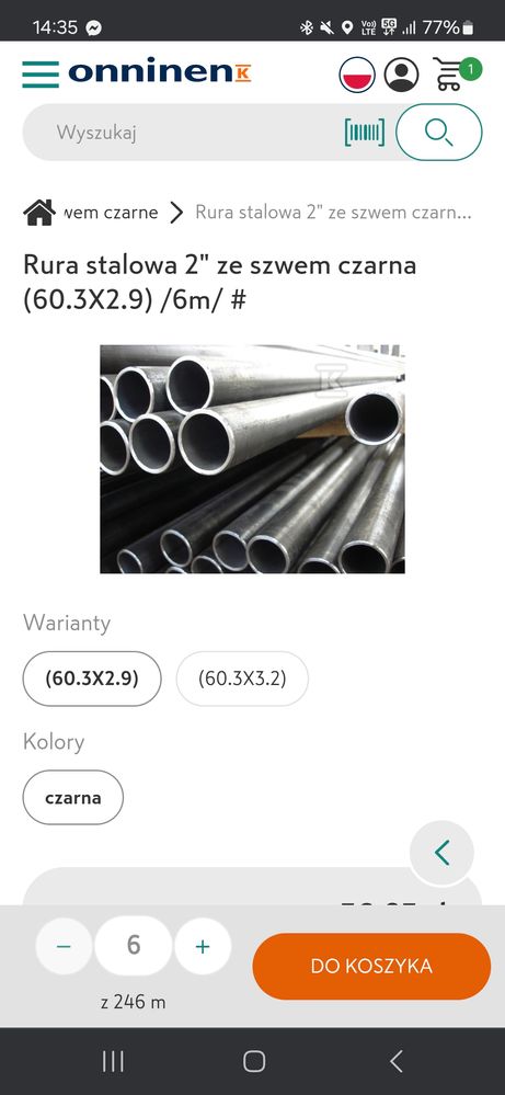

Panowie szukam po interniecie tych słupów i natrafiłem na takie rury stalowe 2 całe i 6 metrow wysokości
Spisało by to egzamin ?

@janpawlicki Tego typu rury mocuje sie do ogrodzenia (murowanego czy też z siatki). Takie rozwiązania widzę u siebie na wiosce :). Ja bym tego nie wkopywał, bo po 2 m do ziemi na zewnątrz zostaje 4m, a to według mnie za mało

@janpawlicki wszelkie takie działania powinieneś konsultować z operatorem sieci. Po pierwsze czy wogóle jest sens na własną rękę coś robić. Może być tak że operator nie zagwarantuje Ci podłączenia. Druga sprawa musisz wiedzieć dokąd masz coś wybudować i z jakich materiałów korzystać żeby było to zgodne ze sztuką telekomunikacyjną. Ktoś zazwyczaj technik powinien się z Tobą spotkać i dokładnie wyjaśnić co zrobić i jak. Prędzej oczywiście to wszystko powinno być uzgodnione najlepiej w formie pisemnej albo chociaż mailowej z kierownikiem firmy. Żeby później nie okazało się że gadałeś z monterem ale firma oficjalnie o niczym nie wie i na nic nie wydała zgody.
