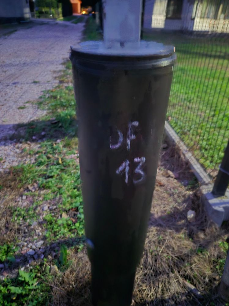

Pomiechówek: Światłowód - brak dostępności mojego adresu w systemie
@Samotnick  nie wiem, czy to nie utrudnia😬
69m wrota do zakopania...może to jednak rozwiązanie bezkonfliktowe??
Pytanie co to za słupek?
  • 43
Oznaczenie na slupku DF 13
Jeśli mam być z Panami szczery to nie mam pojęcia od czego jest ten slupek
  • 16378
  • 68667
  • 886
@janpawlicki  Może ODF, czyli przelacznica światłowodowa?? Tylko to raczej w szafkach, a nie w słupkach..
  • 1854
  • 2743
Wygląda to jak zwykły słupek do sieci miedzianej.
Gdyby był światłowodowy, to myślę że trzymałoby się oznaczenie lasera, jak na foto.IMG_20200321_091101.jpg
Generalnie z zewnątrz nie do odróżnienia.
  • 43
@BORAXnapisał(-a)
Tak również tak myślę nawet że względu na to że ten slupek był już tutaj dużo wcześniej zanim założyli nam światłowód na ulicy
  • 43

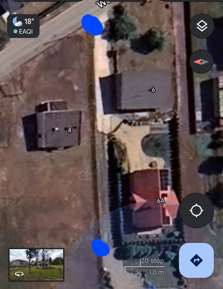

Myślicie Panowie czy jakbym postawił dwa słupy w miejscach w których zaznaczyłem czy na wylocie drogi i na początku, to by przeszło czy warto byłoby jeszcze pomyśleć o 3 słupie gdzieś w połowie?
  • 16378
  • 68667
  • 886
@janpawlicki  według mnie pierwszy powinien stać u wylotu drogi. Drugi około 40m od niego i trzeci już na Twojej posesji. Tak byłoby bezpiecznie. Pamiętaj, że słupy najlepiej gdy stoją od siebie około 45-50m i tu po stronie bez bramy wjazdowej na posesję 6a.
Z ostatniego słupa musisz mieć możliwość podwieszenia kabla do domu i to w miarę wysoko. Najlepiej, aby z niczym nie kolidował i nie był w świetle bramy. Im wyżej powiesisz kabel i im mniej pod nim się znajduje przejazdów, tym bezpieczniej
  • 3228
  • 15763
  • 143
@janpawlicki Twoja działka z drugiej strony sąsiaduje z inną drogą z której masz podłączone media. Nie ma tam czasem infrastruktury światłowodowej i możliwości postawienia słupa?
