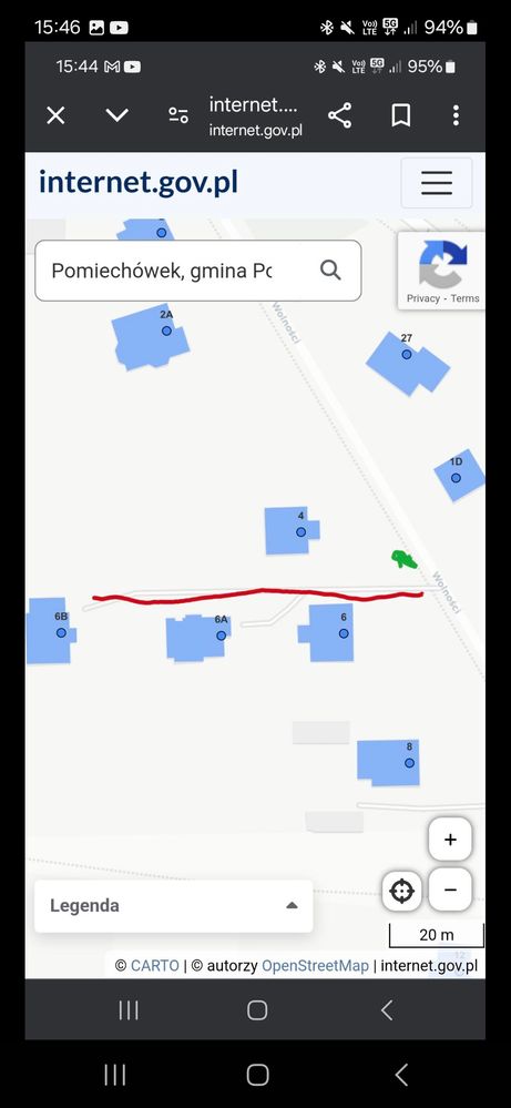

Mniej więcej tak to wygląda czerwonym zaznacza jest droga do ulicy głównej że światłowodem (oczywiście jest to moja posesja) a zielonym najbliższy słup że światłowodem orange, obstawiam że w takiej sytuacji trzeba by było  postawić dwa słupy

Ciężko stwierdzić niestety kontakty z tym sąsiadem są dość utrudnione lekko ujmując

Pomiechówek: Światłowód - brak dostępności mojego adresu w systemie
@janpawlicki Niestety według mojego spojrzenia droga dojazdowa jest zbyt wąska, aby dostawić jeszcze słupy. Czy droga to współwłasność? Wtedy będą problemy, bo bez zgody 6A nic nie zdziałasz...
trzeba też przewidzieć kabel nad wjazdem na posesję 6A
Droga nie jest współwłasnościa, na drodze jest tylko jeden właściciel
@janpawlicki jednak dwa słupy będą stały w świetle innych domów/posesji...jeśli będą w drodze. na posesjach byłoby łatwiej, ale brama 6A troszkę przeszkadza, chyba, że po drugiej stronie nawiązać się do słupa po prawej stronie drogi i pójść prawym skrajem dojazdu
@agat13 @janpawlicki Nie pomogę ale zapytam - co to za czarny słupek wystający z ziemi przy wylocie drogi?
