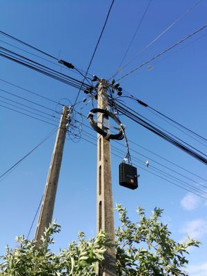

@Anonim @misiegg a jak zabraknie to będzie wisieć 🙂 fotka z niespodzianki w terenie. Panowie technicy oczywiście już naprawili ten problem 🙂
Podłaczenie światłowodu, kwestie montażu w ogrodzie.
@bwlodar  takie rodzynki się zdarzają 🙂
