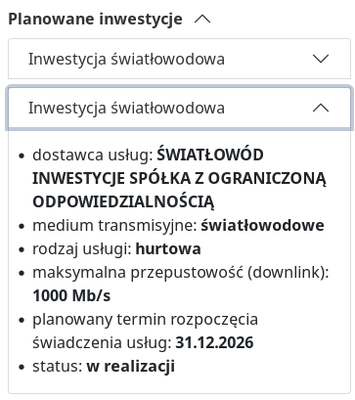

Za parę miesięcy będzie u mnie światłowód od SI. Widać to na rządowej stronie, i z 2 miesiące temu widziałem że robili coś przy studniach po drugiej stronie ulicy. Zastanawia mnie tylko czy mnie podłączą, bo mieszkam na 1 piętrze, a na parterze są sąsiedzi. Będą to budować raczej podziemnie bo nie ma u mnie słupów.  Podciągną to jakoś do mnie?

W tym budynku jest w sumie z 5 mieszkań. Wejść do środka samego budynku też są chyba ze trzy ale nie będę tego opisywał bez potrzeby. Widzę też tą drugą inwestycje (po prędkość myślę że to PŚO, bo to 5000 mbps, a nazwa jeszcze jest ukryta, oraz jestem w ich planach), jest ona na nieco później (31.03.2027).
W ich planach ten budynek widnieje jako MDU (wyczytałem że oznacza że jest to wielorodzinny):
 U S-I jest wpisany jako SFH (czyli chyba jednorodzinny):
 Nie mam pojęcia od czego to zależy, ale jeśli nie uda się ogarnąć SI to w najgorszym przypadku poczekam trochę dłużej.

@skjmr Tak jak napisałes, MDU to dom wielorodzinny, czyli operator jest świadomy tego, że w budynku jest wiele mieszkań.  Zapewne w PŚO nie będzie problemów, jeżeli zrobią przyłącze. Być może będzie to na zasadzie FTTB, ale to już tylko zgaduje.
SFH - to dom jednorodzinny, czyli SI traktuje dom jako jednorodzinny i tu mogą być problemy. Jest szansa, że nikt nie zawrze umowy lub kto pierwszy ten lepszy...

SFH to budynek jednorodzinny, a więc w czasie inwestycji doziemne doprowadzą jedna nitkę światłowodu ( no, może dwie, ale i tak nie do wykorzystania, gdy ktoś Cię ubiegnie z zamówieniem) i wprowadzą ja w czasie instalacji prowadzonej po elewacji do lokalu pierwszej osoby zamawiającej
To bardzo trudno odkręcić i np wyciągnąć drugie włókno do siebie. Graniczy to z cudem...
Tak więc, kto pierwszy ..ten ma. Reszta się obchodzi smakiem.
Co zrobić??
Natychmiast wysłać list do operatora na adres korespondencyjny w Skierniewicach z opisem sprawy wielu lokatorów na adresie. Co to są? Może zmianę klasyfikacji budynku ( jeśli lokale są oddzielnie ponumerowane) lub chociaż zmianę typu przyłącza na wielowloknowe z zaznaczeniem konieczności wykonania puszki rozdzielczej na elewacji.
Konieczna będzie zgoda właściciela na ten zakres prac i pilnowanie tematu.
Inwestycje mogą, ale nie muszą się przychylić do wniosku, zależnie od sytuacji lokali i widzimisię...
List polecony z podpisami wszystkich lokatorów i właściciela budynku na adres
