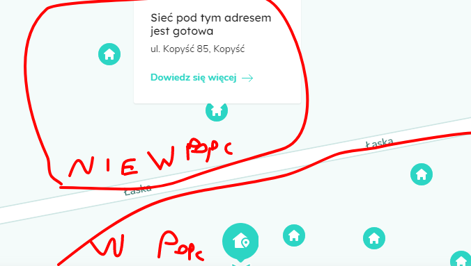

@kryspin34 Gdzie widzisz te swoje 5 adresów XD? (https://www.nexera.pl/pl/map) Ja widzę ich więcej - @Piotrekk85 To mam do ciebie pytanie dlaczego adresy nie będące w POPC wraz z innymi adresami z POPC w tym samym dniu mają mieć oddaną inwestycję? i z tej samej miejscowości i operatorzy do nich przynoszą ulotki że są niby w POPC tak samo jak do adresów będących w POPCOpera Zrzut ekranu_2020-08-31_094432_www.nexera.pl.pngOpera Zrzut ekranu_2020-08-31_095336_www.nexera.pl.png

@livr: na to nie ma reguły. To, że dostajesz ulotki, to tylko kwestia zysku. Na Nexerze działa już wielu operatorów. Poza tym niektórzy grają nie fair i podpisują umowy z klientami dziś bez określenia daty instalacji (co jest niezgodne z PT, bo musi być podana data np. za rok, ale musi być). Też po wielu wsiach chodzą nieuczciwi akwizytorzy z różnych firm. A trzeba pamiętać, że w przypadku usług stacjonarnych po podpisaniu umowy (niezależnie czy w siedzibie firmy czy poza, czy pisemnie, czy zdalnie) przed fizyczną instalacją usług - można zrezygnować bez kary (co najwyżej płacąc poniesione koszty przez operatora przed instalacją).

Ten adres co podałem przykładowo (Kopyść, 85) to adres sąsiada - mój akurat jest w POPC 2 (Okup Mały, Łaska 32) - Tylko ciekawi mnie dlaczego ten adres nie jest w POPC (przynajmniej na oficjalniej liście adresów) a ma przyłącze, jest na liście gotowych adresów wraz z tymi z POPC

Podwykonawcy Nexery różnymi ścieżkami chodzą.
