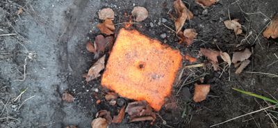

Witam ostatnio spacerując przez sąsiednie i moją miejscowość zauważyłem dziury w ziemi a w nich betonowe słupki pomalowane na pomarańczowo, są one rozmieszczone na ok 250m od siebie raz po jednej raz pod drugiej stronie ulicy. Czy mogą to być oznaczenia poprowadzenia światłowodu? W sąsiednich miejscowościach światłowód został doprowadzony w tym roku a te słupki mnie mocno zaciekawiły
* Wstawiono grafikę dodaną jako załącznik – moderator Kinga

@Remek1221 najprościej sprawdzić na stronie internetowej UKE:
https://mapbook.uke.gov.pl/
Warto też zerknąć na stronie:
https://capap.gugik.gov.pl/mapa/cppc/CPPC-internet/
 i zweryfikować, czy nie jest to przypadkiem inwestycja z programu POPC.  Być może to jest oznaczenie innej inwestycji lub odniesienie punktów geodezyjnych.

@Remek1221  nie chciałbym Cię martwić, ale w ten sposób są wyznaczane granice pasa drogowego.
PS.
Co nie znaczy że nie możesz dowiadywać się czy może oznaczają coś innego.

@Remek1221 Są to raczej oznaczenia geodezyjne. Przy instalacji w sąsiedniej miejscowości też się takie pojawiły? Skoro są betonowe to zerknij Znak graniczny działki – co to jest i dlaczego jest to ważne? - z ogrodem na TY
POPC - betonowe pomarańczowe słupki
W sąsiedniej miejscowości nie pamiętam jak to było zaznaczane.
Na tej pierwszej stronie moj adres ma czerwoną kulkę a na drugiej nic nie ma zaznaczone

@Remek1221  gdyby geodeci  wytyczali trasę to byłyby to oznaczenia palikami drewnianymi pomalowanymi sprayem na kolor pomarańczowy (na nawierzchni miękkiej np. trawniki, drogi gruntowe) i wymalowane sprayem znaki bezpośrednio (na nawierzchni twardej np. beton, asfalt) czyli oznaczenia tymczasowe. Na zdjęciach są stałe oznaczenia geodezyjne tzw. "graniczniki" wyznaczające np. granice działek, pasów drogowych, itd.
