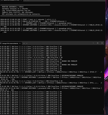

I tutaj jest najważniejsza rzecz
Na aktualnym screenie masz:
Ostatnie połączenie: 21 września 2026, 02:18
Czas trwania połączenia: 04 d 12 h 14 m
IP: 83.22.173.246
Czyli 21 września o 02:18 PPP zostało ponownie zestawione.
I to oznacza, że:
16.09 → 21.09 = tylko 5 dni i 14 minut.
A nie 10 dni.
Co więcej, IP zmieniło się:
178.43.30.234 → 83.22.170.246 przykładowe !
Czyli mamy bardzo mocny ślad, że 21.09 faktycznie nastąpiła zmiana sesji PPPoE/PPP i dostałaś nowe IP. teraz kolejne dropy polecialy
kolejne cos albo robi albo cos nie chalo

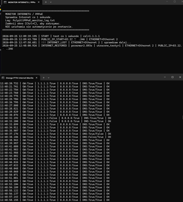

U mnie właśnie pojawiła się ciekawa sytuacja. Mam FTTH, zewnętrzny ONT i PPPoE na VLAN 35.
16.09.2026 około 02:04 zostało zestawione połączenie PPP i publiczne IP kończyło się na .234.
Następnie już 21.09.2026 o 02:18 nastąpiło ponowne zestawienie PPP i IP zmieniło się — tym razem końcówka była .246.
Czyli zmiana nastąpiła po około 5 dniach, a nie po 10 dniach / 240 godzinach. Właśnie tego nie rozumiem, skoro zasadą ma być restart sesji po 240 godzinach.
Czy mogło to być jakieś niezależne zerwanie sesji po 5 dniach, które spowodowało rozpoczęcie nowego licznika 240 godzin od 21.09?
Od 21.09 monitoruję połączenie i dzisiaj pojawiło się kilka krótkich dropów Internetu po około 2,5–3 sekundy oraz kilka poniżej 0,5 sekundy, ale bez zmiany IP i bez restartu PPP.
Dlatego teraz chcę sprawdzić, czy kolejny restart rzeczywiście nastąpi około 01.10, czyli 240 godzin od połączenia z 21.09 o 02:18.
Czy dobrze rozumiem, że jeśli sesja z 16.09 została zerwana z jakiegoś innego powodu po tych ~5 dniach, to od 21.09 licznik 240 godzin zaczął się od nowa?
