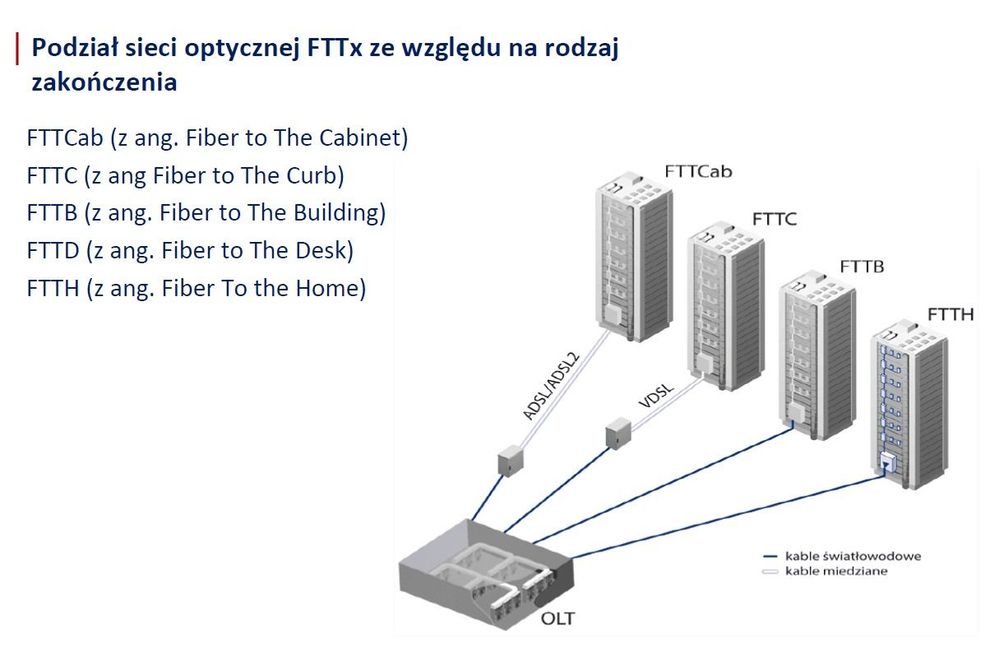

@marderNo i ADSL też może być po FTTH 🙂

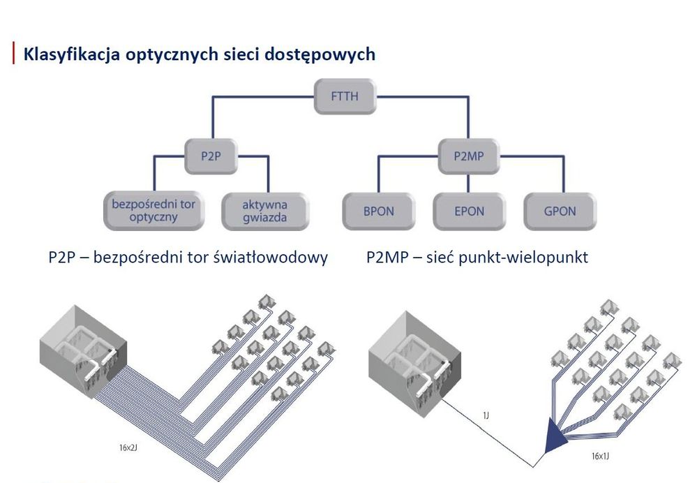

A taka jest struktura sieci GPON

@marderCzyli Orange realizuje P2MP...ładne to osiedle-takie symetryczne 🙂

Tak, P2MP. Na rysunkach to tylko tak ładnie symetrycznie wygląda 😊

Wszyscy operatorzy budują punkt-wielopunkt za jakimiś wyjątkami, bo jest taniej i prościej. W topologii punkt-punkt do każdego abonenta jest dedykowane włókno, w takiej topologii są choćby wszystkie linie telefoniczne, 2 druty do każdego abonenta.
Dla przykładu w tym jest 100 par czyli 200 drutów.
Teraz wyobraźcie sobie że ktoś to przeciął i musicie wszystko pozłączać, właściwe linie z obu stron.
W światłowodach przy topologii punkt-punkt niekoniecznie musi być to xPON, bo każdy klient może być na osobnym porcie na switchu od strony operatora, wtedy to zwykły ethernet, tyle że po włóknie. Zaletą jest to, że taką linię do każdego klienta można oddać innemu operatorowi (LLU). Są sieci tak zbudowane chyba gdzieś w Oleśnicy i na świecie w USA operator hurtowy.
https://www.telko.in/swiatlowodowy-sztokholm-w-olesnicy
https://www.utopiafiber.com/

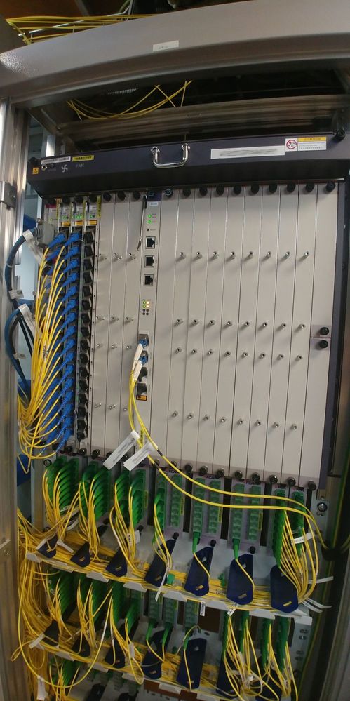

OLT - serce centrali. Stąd leci światełko do Waszych domów 🙂
