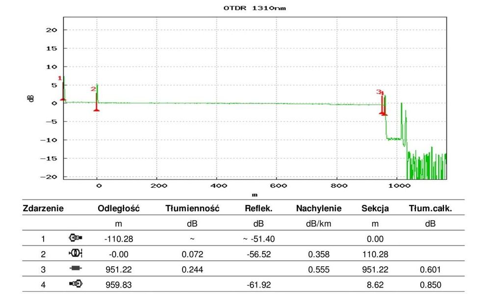

@marder dość duży poziom sygnału...powiedz gdzie to mierzyłeś? W  którym punkcie sieci? Na końcu coś koło -17dB powinno być max..

Pomiary zawsze robimy na końcu sieci przed splitterem. Tak sobie życzy Operator.

@marder To pod Splitter 1:64 lub 1:32 ? Dodając 20,3 dB czy 17dB to się mieścimy w przedziale -17 do -28dB na końcu...No, chyba, że tłumiki zastosują do mniejszego 🙂 Ciekawe to...jak niewiele ludziska wiedzą ile to trudności trzeba przezwyciężyć, żeby Youtube odpalić w kompie

To jest pod 1:16. On ma tłumienie ok 13dB czyli jak widzisz moc będzie bardzo dobra u klienta.

@marder Idealnie...

@agat13napisał(-a)
@marder Idealnie...
Straty od splittera do gniazdka klienta przyjmujemy ok. 2dB. W praktyce są znacznie mniejsze tak więc internet będzie śmigał w tym bloku jak huragan 😁

@marder Daj ze dwa tłumiki, by Windowsów nie wyrwało z ram...:)

Elektrokardiogram? Nie. To tylko wiązka światła 😂
