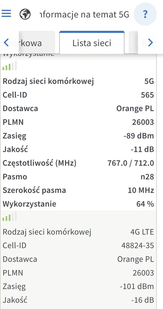

Dzień dobry, złożyłem wniosek na przeniesienie numeru do Orange i zauważyłem problem. W routerze zewnętrznym jest SIM-karta Orange w celu testów sieci. W dniu dzisiejszym zauważyłem spadek prędkości internetu co najmniej 10-krotny!!! Lokalizacja Krynice (Dobrzyniewo Duże). Na BTS włączono 5G 700 MHz NSA bez dużego sensu, bo jest słaby zasięg LTE w Dobrzyniewie Dużym -1-3 kreski na ulicy w całej wsi, w pomieszczeniach podobnie lub utrata sygnału (-109 - -119 db). Router agreguje 4 pasma LTE + 5G 700 MHz NSA i daje 20-50 Mbit/s, Wyłączono 5G 3500 MHz, 2100 MHz, wcześniej było 300-600 Mbit/s. I teraz pytanie do pracowników firmy: czy będzie z powrotem włączone 5G 3500 MHz, 2100 MHz NSA BTS w Krynicach, proszę o pilną odpowiedź. Bo jeżeli nie, przenoszenie numeru bez sensu. W Plusie, gdzie jestem, 5G 2600 MHz daje wyższe prędkości od 5 G 700 MHz NSA Orange. I jeszcze jedna rzecz, przy przyniesieniu numeru pierwszy kontakt z firmą nie spodobał się - sztuczna inteligencja zapytała o numer telefonu - odpowiedziałem , że nie pamiętam jaki jest numer w routerze, dalej zapytała o PESEL- powiedziałem, że nie podam numer PESEL- i rozmowa się skończyła, bardzo złe zrobione, że nie było wyboru połączenia z człowiekiem. Z tego co widać, z tym 5G 700 MHz firma Orange robi dla ptaszka, pokrycie LTE jest słabe (przeniesiemy się do Warszawy - w CZD słabo działa sieć, wcześniej kiedy było 3G było dobrze, i takie działanie sieci LTE, 5G może kosztować bardzo drogo - zdrowia, życia dziecka, czasami lekarz ratujący życie jest pod telefonem komórkowym). A bez dobrego pokrycia LTE ten 5G 700 MHz NSA bez sensu i druga rzecz prędkości nie różnią się od LTE. Wychodzi, że wyłączają 3500 MHz i zamieniają na 700 MHz żeby wypełnić umowy licencji, a prędkości to żadnej nie dodaje. Inna sprawa byłaby, jeżeli firma do 3500 MHz dodawałaby 5G i LTE 700 MHz.

Na odległości 2,2 km.
Zasięg 5G 3500 MHz, 5G 2100 był przez ponad 3 miesiące.
W menu routera bardzo dobrze widać wszystkie BTS.

@standoc z tego co widzę, to masz zasięg 700-ki, a nie 3600. Na takim dystansie 3600 nie będzie działał.
Stąd więc wniosek, że na 2100 zostało wyłączone po odpaleniu zasiegowej 700-ki

Według mapy zasięgu w Dobrzyniewo Duże jest 5G3600 Orange, ale podejrzewam, że jest dość duża odległość ponad jeden 1km od nadajnika w Krynicach i Żółtki więc zasięg się gubi i spada do 5G 700. Do tego Plus 5G2600 najlepiej działa bo jest najbliżej.
