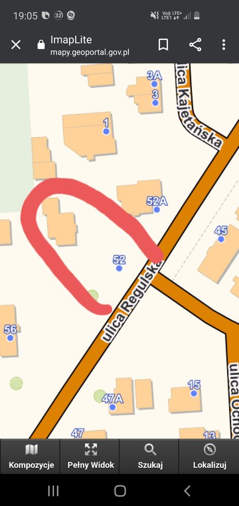

Wybacz za dalszą "brutalne" pisanie, ale ja nie jestem pracownikiem Orange, innego opa czy urzędnikiem.
Przyczyną dlaczego Twój adres nie jest ujęty jest to, że w mapach geodezyjnych pod numerem 52 nie ma żadnego budynku mieszkalnego. POPC nie umożliwia podłączenia innych budowli (z małymi wyjątkami). Planowanie odbywa się na analizie arkuszy w Excelu i w kilku systemach bazodanowych. Nikt tego nie weryfikuje na miejscu.
Niestety nie wiem kto w Warszawie się zajmuje tymi sprawami (macie dziwny podział administracyjny), ale sprawę należało by zgłosić w wydziale geodezji w gminie (może to u Ciebie urząd dzielnicy?).
Osobiście radzę przemyśleć i sprawdzić "papiery" jeśli to budynek mieszkalny bo może to kwestia braków zgłoszenia do geoportalu, a może ktoś celowo zmienił rodzaj działki by zmniejszyć podatek od nieruchomości w przeszłości.
Fragment geoportalu:

Niechęć podłączenia światłowodu
Ogólnie widzę po Street View że po 52 jest garaż czy jakiś "daszek"? A dom stoi obok bez numeru 😕
Google od kilku miesięcy nie potrafi poprawić numeru w mapach, 52 to taki szary duży dom na wprost od skrzyżowania 🙂
Google nie zmieni tego jeśli na geoportalu jest inaczej. Spójrz gdzie jest 52. Tam nie ma budynku mieszkalnego.
No tak przepraszam, nie mam pojęcia gdzie jest mój budynek mieszkalny. Google jest w błędzie bo adres 54 w ogóle nie istnieje
Adres Regulska 52 to tak naprawdę 52A
A mój błędnie wpisany adres jest na miejscu 54 gdzie faktycznie jest 52
Dobrze ze wyjaśniliśmy sobie ta istotna kwestie. A żadnych prywatnych dostawców tu nie ma odpowiadając koledze wyżej
Nie ma i nie będzie prędko. Na osiedlach domków jednorodzinnych mało komu się opłaca inwestować. A ludziom z gminy obojętne jest to czy mają bałagan na mapach. Radzę zacząć porządkować sprawy - nie w Google, ale Geoportal to oficjalna rządowa mapa.
Na geoportalu adres jest jak najbardziej poprawnie dodany, załącznik niżej
Nie jest poprawny. Numer nie jest na budynku. Sprawdź dobrze warstwy. Jeśli numer nie jest na budynku mieszkalnym, na 90% nie załapie się do popc. Twój przykład to właśnie pokazuje🤷
A wie Pan w jaki sposób zmienić umiejscowienie tego adresu?
Nie wiem kto w Warszawie zajmuje się tym, ale standardowo to powinien być wydział geodezji lub planowania przestrzennego w gminie.
A w Wawie to nie wiem czy urząd dzielnicy Ursus https://www.ursus.warszawa.pl/index.php?dzial=aktualnosci
czy ratusz https://www.um.warszawa.pl/
Ew. skorzystaj z pomocy jakiegoś radnego miejskiego w Twoje okręgu. W poniedziałki zwykle są dyżury.
