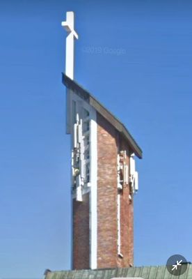

Dziś rano udało mi się połączyć z nie istniejącym BTS 167044 na pasmach 800 i 2600! Zasięg był bardzo słaby a przesyłu żadnego (speedtest pokazywał 0/0) mimo ze znajduje się najbliżej bo 2 km od mojego domu i antenę mam nakierowaną wprost na niego. Anten na kościele nie ma, chyba że anteną jest to co ja uważam za głośniki z których co niedziela wydobywa się muzyka sakralna. Co o tym sądzicie? LTE manager pokazał taki eNBID po połączeniu stąd wiem ze był to ten właśnie BTS.

Nie widzę skrina z LTE manager. Zdjęcie tych rzekomych głośników też możesz wrzucić.
Anteny na kościołach, z powodów uczuć religijnych, są ukrywane i nigdy nie są montowane na krzyżach, mimo że te stanowią najwyższy punkt konstrukcyjny.
Poniżej przykład z Koszalina:

@bary_kaliszWedług wszelakich znaków na niebie i ziemi to aktywny BTS. Może stałeś za blisko i łączyłeś się z innym?

Rzeczywiście, widać także maskowanie 3 anten pod kolor ceglanej elewacji
