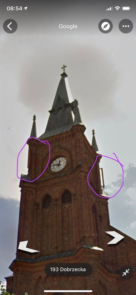

Nie istniejący BTS 167044 Kalisz woj.wielkopolskie
Przepraszam ale mi to zupełnie nie wygląda na anteny - długie wąskie w kolorze czerwonym - nie spotkałem takich. Nie mogę wstawić zdjęć bo forum nie obsługuje JPG. Sądziłem, że to głośniki z których co niedziela wydobywa się muzyka sakralna którą słychać na kilometr.
Skoro to jednak są anteny to ten BTS jest zupełnie bezużyteczny, zasięg minimalny, przepustowość 0/0. Lepiej jakby został zdemontowany bo nie potrzebnie router wariuje i próbuje się czasami z nim połączyć. Zrobił tak nad ranem, sądzę że wtedy po prostu BTS jest mniej obciążony ale i tak prędkość wynosiła 0/0.
Przypominam, że "najciemniej pod latarnią" 😉 Czyli stojąc tuż pod BTS prawdopodobnie się z nim nie połączymy. Czemu? Bo istnieje coś takiego jak kąt i azymut anteny, które określają jej wiązkę. Tak jak z latarką, która emituje światło kierunkowo - najmocniej na wprost i słabiej po bokach. Czyli najlepsze transfery osiąga się z BTS, który widzisz i którego antena jest skierowana bezpośrednio w twoim kierunku.
Do tego ważne ile osób korzysta z nadajnika, z których pasm, czy mocno je obciąża itp. To jakie masz urządzenie, z jakich pasm prądu korzystać i czy masz agregację również ma wielkie znaczenie.

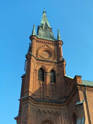

Zapewne tak jak piszesz byłem zbyt blisko. Dodam jeszcze ze akurat w stronę mojego miejsca zamieszkania anteny brak. Sądzę ze one mają bardzo ograniczone kąty i moc i dlatego moje anteny nie widzą tego BTS.
Wstawiam zdjęcie zrobione dziś na którym widać ze na jednym narożniku wieży nie ma anteny. Pech chciał ze akurat ten narożnik jest skierowany w stronę mojego domu.
Anteny mogą mieć kąt nawet 180 stopni z tego co można przeczytać. Raczej nie zrobili tak, żeby  jedna strona nie miała pokrycia.
Gdzie można poczytać o tych 180 stopniach? Skąd wiesz, jakie tak są zainstalowane anteny? Czytałeś kartę produktową czy raport oddziaływania na środowisko? Może jeden z azymutów nie wymagał doświetlenia lub instalacja 4 anteny by nie spełniła norm, dlatego jej zaniechano.
@ŁysaKaszankaINC jak widać w tym miejscu są trzy anteny i powinny załatwiać kąt po 120 stopni. Jak się chce poczytać o antenach to trzeba poszukać. Jakie w tym miejscu ma być pokrycie terenu, to tego niestety nie wiemy.
