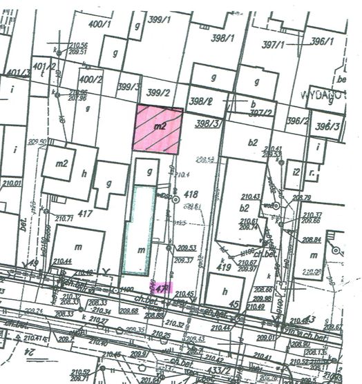

Nexera - problem z przyłączeniem domu ok. 15m od słupa
Dzięki za podpowiedź, do tej pory kontaktowałam się z nimi tylko telefonicznie, a i tak usłyszałam od infolinii Orange, że to nie ja powinnam wydzwaniać do Nexery.
Słup ze światłowodem jest w dolnym, prawym rogu działki. Wystarczyłoby pociągnąć kabel wzdłuż tego długiego domu.
@MoniiCzy patrząc od strony słupa w linii prostej to miejsca, które byłoby prawdopodobnym punktem do zaczepienia kabla na drugim domu kabel wchodzi na teren obcej posesji? Jaki to byłby dystans od słupa do domu nr 2? Da radę w linii prostej podwiesić kabel, aby wisiał odpowiednio wysoko i czy zgoda właściciela domu nr 1 jest?
  • 25
Oba domy są moje, więc nie ma problemu ze zgodą. Linia przebiegałaby tylko przez moją działkę, na upartego można pociągnąć ją bezpośrednio do domu nr 2, bo jest tam maszt z prądem. Odległosc w lini prostej to ok 20m. Ale wtedy kabel wisiałby w poprzek całej działki i po drodze trzeba by było przyciąc dość wysokie drzewa.
Słup ze światłowodem jest praktycznie w granicy mojej działki (47) i sąsiedniej 45. Więc najwygodniej pociągnąc go do domu nr 1 i wzdłuż niego do domu nr 2.
@MoniiTo co proponujesz, to instalacja mieszana...
Nexera może nie przyjąć takiego rozwiązania, choć dla mnie wydaje się słuszne i bardziej bezpieczne niż podwieszka wśród drzew..
Standard mówi o podwieszce jako o kablu pomiędzy słupem, a domem (w przypadku zejścia na posesję z drogi słupowej)...
Warto to wszystko opisać i pokazać na mapach i fotkach w piśmie do Nexery. To ich sieć i byliby (mówiąc delikatnie) nierozważni, jakby nie pozwolili na takie wykonanie sieci. To niestety w ich gestii decyzja...
