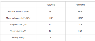

Synchronizacja wzrosła do prawie 17mb/s. Przewody zostały sparowane poprawnie. Prędkośc zakładam, że wróci z czasem. Co do szczegółów naprawy nie chcę się wypowiadac.
