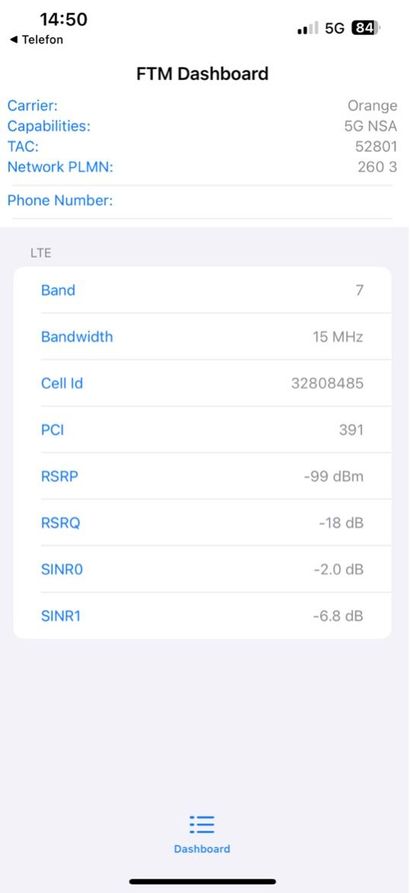

Hej, ostatnio będąc na spacerze przy polach mój telefon połączył się z nadajnikiem, który jest 10 km odemnie. Na tym polu otaczają mnie 4 stacje Orange do których CID nie pasuje po wykonaniu FieldTesta
Okazało się, że jestem połączony z BTS'em 10 KM dalej od tego pola na którym byłem - ktoś wie jakim cudem to się zdarzyło, że odebrał LTE2600 w odległości 10 Km od stacji?

Telefony i BTS"y muszą się razem dogadać. Czasem telefon próbuje się zalogować do kilku nadajników jednocześnie i który wpuści go pierwszy tam się zaloguje. Między czasie telefon dalej szuka bliższych BTS, ale robi to z mniejszą częstotliwością, aby oszczędzać baterię. Po prostu zalogowało Cię tam, bo tamten nadajnik najszybciej odpowiedział. Np był najmniej obciążony.

Nie ma czegoś takiego jak "nielegalny nadajnik", który działa jak normalny BTS operatora. Są wzmacniacze ( również nielegalne) sygnału, ale one wzmacniają sygnał BTS'u operatora.  Tak, możesz odbierać sygnał z dalszych nadajników To normalne.

@atlas_cudow to był nadajnik inny - 10 km odemnie oddalony, ale jak to w ogóle możliwe? Po między tą stacją a mną są inne BTS'y, innych operatorów i linia trakcyjna kolei.

W sprawie formalnej  TELFON NIE LOGUJE się do stacji bazowej. On tylko nasłuchuje sygnału pilota widać to jako sygnał RSRP i dlatego czasem stacja dalsza ma szanse,  co zmieni sie przy próbie transmisji.  Punktem krytycznym zawsze jest uplink do stacji.   Mój telefon przez godzinę loguje 4-5 różnych stacji nie ruszając sie z miejsca.
To co wyświetla netmonster czy fieldtest to tylko wynik pasywnego nasłuchiwania
RSRP (Reference Signal Received Power) to wskaźnik używany w sieciach LTE, który mierzy moc sygnału referencyjnego wysyłanego z najbliższej stacji bazowej. W przeciwieństwie do RSSIRSRP skupia się wyłącznie na sygnałach pilotażowych, co czyni go bardziej precyzyjnym narzędziem do oceny siły sygnału w sieciach LTE. Pomiar RSRP jest również wyrażany w dBm i podobnie jak RSSI, jego wyższe wartości (mniej ujemne) wskazują na silniejszy sygnał.
Telefon w netmonster czy Fieldtest  pokazuje stacje w kolejnosci z najwyższym RSRP. Co fajnie widać np w G-Mon Pro
Ale to i tak nic nie znaczy przykładowo teraz mój  telefon w netmonster przeszedł na dalsza stację bazowa z gorszym RSRP i po chwili wrócił. Zostaw telefon  w jednym miejscu i zobacz ze cellid komórki sie zmienia cały czas.  Ale jak nawiazesz polaczenie bedzie raczej ciagle ta sama.

@ign24467  według mnie to przekłamanie, bo na tej odległości ta częstotliwość nie ma szans odbioru.
Anomalia...a jaki był speedtest? Połączenie się to nie wszystko......

Przy agregacji pasm , może być taka sytuacja, że telefon zaloguje do dalszego BTS, ale konkrete pasma z agregacji mogą być innych BTS. Czyli dalszy nadajnik zarządza transmisją, ale różna pasma są przesyłane z bliższych BTS'ów.

Pozostanę przy osobnym zdaniu...  iż zmiana NodeB w trybie standby odbywa się "bez logowania" podpowiadam hasła TAC, MME i HSS oraz S-GW
oraz instrukcje  S-GW Cisco gdzie dodano zmianę z 3G na 4G "po cichu" bez robienia zamieszania w sieci EPC
The S-GW stores mobility management parameters from both nodes while the UE stores session management contexts for both the EUTRAN and GERAN/UTRAN. This allows a UE, in idle mode, to move between the two network types without needing to perform racking area update procedures, thus reducing the signaling previously required.
Podsumowujac. Operator zna położenie terminala z dokładnoscia do TAC (S-GW)  a zmiana nodeB nie zostawia sladu ergo nie ma czegoś jak logowanie do NodeB.    TAC jest kuznem LAC znanego chocby z 2G.
Agregacja pasm z różnych nodeB jest właśnie dowodem iz NodeB niczym nie steruje bo tym zajmuje się S-GW który może ten sam terminal zobaczyć na różnych nodeB i zestawić transmisję.
