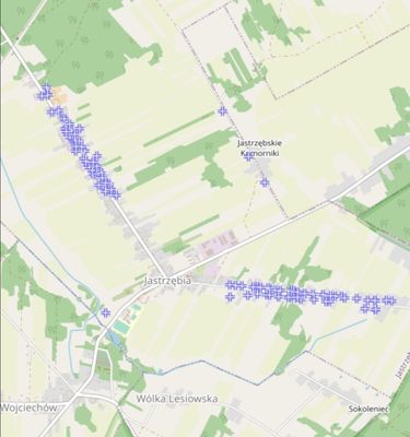

EDIT
w zalaczniku spis adresow przewidzianych do podlaczenia z data 03.12.2021r.

@amil001 faktycznie pokazuje u Ciebie 10 mb. No coz wzgledy finansowe zwyciezaja😐 w zalacznikow masz liste BTSow w promienu 6 kilometrow od Ciebie.
