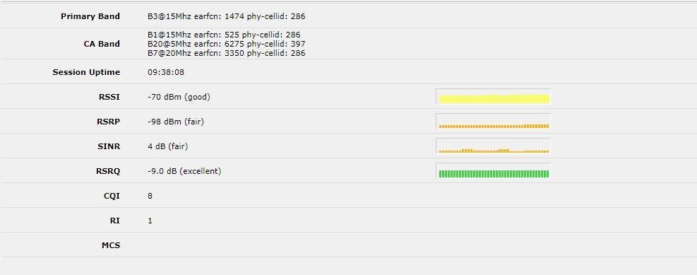

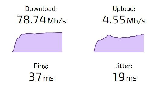

Nadajnik bts w górach
@ketrasaArtur  Parametry Lte wnioskując z tego korzysta tylko z 1800 Mhz niestety łączność  bts góra miśkowców Zawoja ale z tym nadajnikiem chciałem się połączyć i się udało i co o tym myślisz?

@ketrasaArtur  Słuchaj mam pytanie takie czysto  hipotetyczne teraz korzystam z częstotliwości 1800 Mhz a jak zmienię operatora może być tak że będzie korzystał z  np. 1800 + 2100 Mhz czyli agregacja na 2 pasmach na tym samym nadajniku? Czy poprostu sam nadajnik nie ważne jaki operator nie ma agregacjii i tylko będzie 1 częstotliwość? I co myślisz o tych parametrach co wysłałem są one wporządku?

Widać, że są cztery pasma widoczne, a nie jedno.
@jaryn  Owszem są 4 pasma widoczne ale łącze się niestety chyba tylko z 1  czyli 1800 mhz B3 primary band to chyba częstotliwość co się łączy aktualne a ca band to pozostałe pasma co się nie łączą? a jak łącze się z 1 1800 mhz  to agregacja nie działa.
