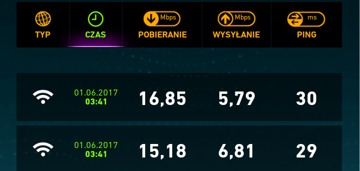

Dodaj zgłoszenie techniczne, napisz w nim prosbę, aby technicy sprawdzili co się dzieje na pobliskim nadajniku, i dlaczego osiągasz takie, a nie inne prędkości.
W nocy zwykle korzysta mniej osób, ale nei jest to regułą. Klienci ofert internetu mobilnego na abonament, mają często wliczoną usługę w ramach której transfer w nocy jest bezpłatny.
Technicy mogą sprawdzić obciążenie nadajnika, a także sprawdzić czy inne kwestie wpływają na szybkość transferu.

Są tacy, którzy właśnie wtedy zasysają GB. Masz możliwość, to sprawdź jeszcze na innym urządzeniu, czy prędkości są podobne.

Może użytkownicy indywidualni śpią, ale wiele osób nie wyłącza urządzeń czy routerów na noc. A wtedy sprawdzają/pobierają się aktualizacje lub wysyłają dane statystyczne/analityczne.

Obawiam się, że mogę nie mieć drugiego urządzenia do sprawdzenia internetu. Chyba że można przełożyć kartę SIM z modemu do zwykłego telefonu z LTE.
Jeśli sieć "radiówki" działa na podobnej zasadzie, co sieć LTE, to nocą powinienem mieć lepszy transfer.
Mając kiedyś CDMA za dnia miałem prędkość pobierania około 40-50KB/s, a nocą do 200KB/s.
Co myślicie o tym?

Jeśli masz telefon z LTE i rozmiar karty sim się zgadza, to też możesz tak testować.
CDMA i LTE w Orange działa inaczej. CDMA jest bardziej "powierzchniowe", a LTE bardziej pojemnościowe.

@Scorpinch, patrząc po twoich wynikach prędkości uploadu i pingu stawiam na problem z sygnałem. Stacja bazowa kiepsko odbiera sygnał od ciebie i przez to dostajesz niższe kodowanie. Proponuję podjechać z telefon lub routerem pod stację bazową od strony sektora, z którym się łączysz z domu i zobaczyć jakie są wyniki prędkości. Upload powinien bardzo skoczyć. Jeśli skoczy, a download będzie niski, albo generalnie upload będzie wyższy niż download to problemem wtedy jest obciążenie stacji bazowej. Obciążenie najlepiej sprawdzać w godzinach szczytu czyli 19:00-22:00.
Trzecia opcja, obok słabego sygnału lub obciążenia, to lejek techniczny w Orange. Jeżeli generujesz procentowo najwięcej ruchu na stacji bazowej w danej dobie to możesz dostać lejek techniczny do 5 lub 10 Mbps, ale on trwa tylko do 23:00 w danej dobie. Także to raczej nie jest to.
