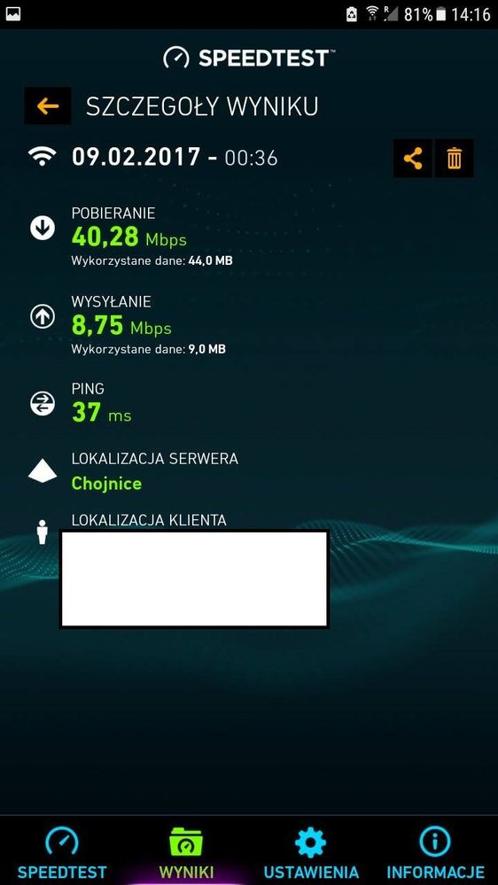

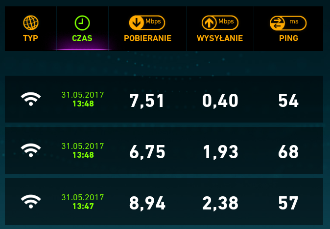

Gdy już zasięg był wystarczający, to w wakcje 2016r. na własną rękę zakupiłem Modem Aribox 2 Plus wraz z antenami. Po podłączeniu prędkość była zawrotna, dochodząca nawet do 50Mb/s. Po kilku miesiącach prędkość zaczęła spadać, aż jesienią było ostateczne 10Mb/s. W lutym się polepszyło (załączone obrazki), ale tylko na kilka dni. Na chwilę obecną dalej prędkość została na 10Mb/s. O dziwo, mając wcześniej HSPA+ - prędkości były podobne - oscylujące w granicach 10Mb/s. Zasięg LTE na Airbox jest 3 na 4, a prędkość dalej niska. Sieć na routerze ustawiona jest na "Tylko LTE". Obciążenia sieci raczej nie powinnno być, ponieważ z tego, co wiem, to w okolicach nadajnika, z którego korzystam, to jest około 5 użytkowników LTE. U mnie także nie obciąża się sieci - zazwyczaj ogranicza się to do korzystania z medii społecznościowych, oglądania filmów (max 3 razy w miesiącu), czy pospolitego surfowania po internecie. Czy ktoś może wytłumaczyć, co jest nie tak, że LTE ograniczyło się do prędkości HSPA+?
Załączam obrazki z speedtest z lutego i z dzisiaj.

A Ty/sąsiedzi masz jakieś inne urządzenie z LTE w Orange ? Jak tam wyglądają prędkości ? Wymuszając 3G jakie wyniki osiągasz ?
Lejek na LTE?
U mnie teren jest dość równy, mieszkam na górce, a antenę mam na dachu skierowaną w stronę nadajnika oddalonego o 6,5km.
U mnie we wsi jest tylko jedna osoba mająca LTE i ja nią jestem.
Na 3G/3G+ takie są pomiary.

Wg mnie sieć nie wyrabia. Zrób jeszcze test nocą.
