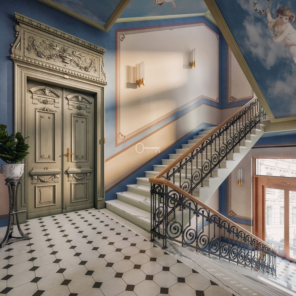

Tak, klatka schodowa jest dosyć ładna, technik mi powiedział, że bez zgody pisemnej administracji nawet nie zrobi dziury w ścianie (i tak bym się nie zgodził). Mam już pewien plan jak to załatwić, ale nie będę już się dzielił szczegółami.
Tak, żeby łatwiej sobie wyobrazić dlaczego niektóre klatki schodowe wymagają specjalnego traktowania, to można sobie wpisać w Google: Foksal 13/15 (to nie jest ten budynek, ale jest dobrym przykładem).
