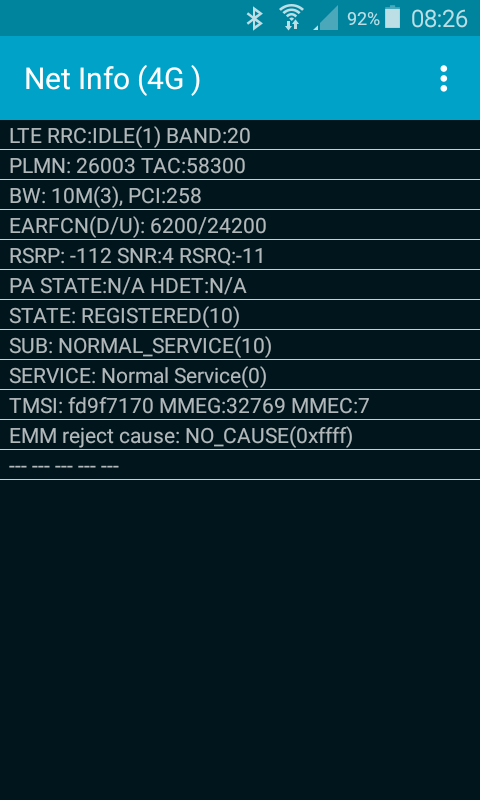

Wieczorem sprawdzę na pozostałych smartfonach. Na moim Xcover 3 pokazuje tylko tyle:

Jakość połączeń,kodeki w sieci Orange
Zadzwoń do kogoś i sprawdź dopiero wtedy 😉 Możesz spróbować wybrać nawet nr 12345 i posłuchać komunikatu o braku takiego numeru sprawdzając co pokazuje menu serwisowe.
Teraz takie dane mi się wyświetliły:
