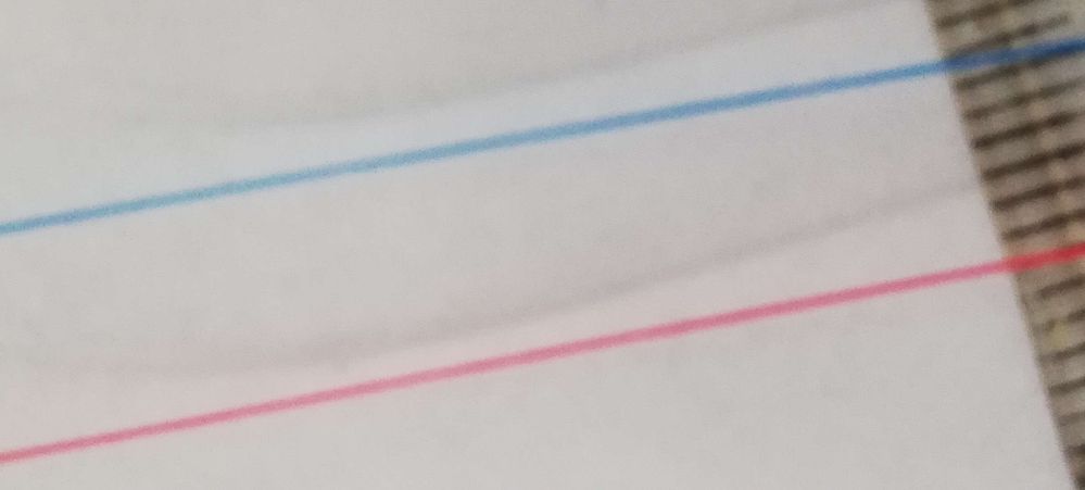

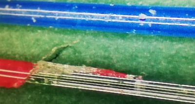

Jaki kabel światłowodowy?
@agat13: nie znam się na kablach ale też jestem pod wrażeniem. Biorąc pod uwagę jak cieniutkie jest samo medium to fakt że całość jest aż tak gruba robi wrażenie. I te rozmaite wzmocnienia: dwa usztywniające pręty plus jakaś włóknina wzmacniająca... generalnie fajnie to wygląda, zwłaszcza jak się wydłubie te dwie nitki światłowodu i skonstatuje że prawie ich nie widać.
@j131napisał(-a)
Tą otulinę jeszcze się ściąga i dopiero pod nią jest włókno 😚
  • 10199
  • 42949
  • 354
@marder: no faktycznie, jest jeszcze kolorowa osłonka... To samo włókno ma chyba tylko
około 100 mikrometrów średnicy...
  • 10199
  • 42949
  • 354
@j131napisał(-a)

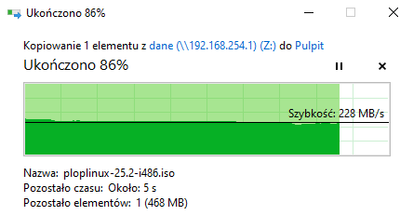

Po latach leżenia tych resztek w piwnicy, w końcu dojrzałem do decyzji żeby jednak jakoś ten światłowód wykorzystać. Doszkoliłem się (np. dowiedziałem że to jest dokładnie 125 mikrometrów), zakupiłem "spawy mechaniczne", trochę paczkordów, osprzęt sieciowy i wymieniłem część okablowania LAN na takie światłowodowe. Zabawy miałem co niemiara.
Po nic mi to w sumie było, bo umowę mam nadal na 300/50, ale za to w LAN dane śmigają jak szalone. Dla orientacji, tak wygląda teraz kopiowanie plików w LAN:
