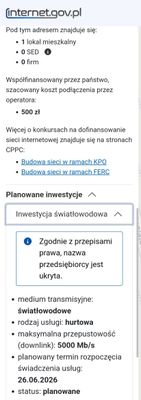

@Piotrekk85
Spójrz proszę na zrzut.
@agat13
@agat13napisał(-a)
bo tak zostało to określone w projekcie i potwierdzone w dokumencie usłużności gruntu do instalacji.
Właśnie o tą usłużność mi chodzi.
Gdyby poprowadzili kabel peszlem,gdzie siedzi teraz miedziany to byłoby ok.
Aż z ciekawości trzeba będzie luknąć ile kabli wychodzi z tej skrzyneczki na elewacji😉
Ogólnie wszystkie media (gaz,prąd,kanaliza,woda) są prowadzone podwójnie,czyli dla lewej i prawej strony budynku.
  • 33182
  • 41380
Jak jest ze zmianą z miedzi na światłowód? Czy będzie kabel w ziemi zastąpiony na światłowód?
Ten zrzut nic nie mówi. Trzeba mieć dostęp do dokumentów projektowych. Takich rzeczy w necie się nie udostępnia.
Przyjedzie technik - wtedy powie. Jak będziesz chciał czasu do namysłu - to się nie musisz godzić. Negocjacji zwykle nie ma za dużych.
