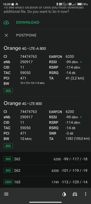

Tak pomiar wewnątrz budynku a to na zewnątrz, zdjęcia się załadowały 🙂

@Macko86  z tego co widać już na zewnątrz masz kiepski sygnał

Poprawcie mnie jeżeli się mylę ale on chyba łączy się do odleglejszego nadajnika, na Strykowskiej.
