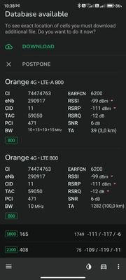

Podjedź do tego nadajnika w Sosnowcu (bliższego) i sprawdź w jakim kierunku ustawione są anteny na maszcie. Określ to na mapie google. Może znajdujesz się na skraju dwóch sektorów anten i dlatego nie łączysz się do żadnego...lub "skaczesz" między nimi.
Miejscowość na skraju obszarów leśnych, więc i na to zwróć uwagę

@Macko86Jeśli to pomiary wewnątrz budynku, to nie masz zasięgu. Zgodnie z opisem https://eko.one.pl/forum/viewtopic.php?id=13747

Tak pomiar wewnątrz budynku a to na zewnątrz, zdjęcia się załadowały 🙂

@Macko86  z tego co widać już na zewnątrz masz kiepski sygnał

Poprawcie mnie jeżeli się mylę ale on chyba łączy się do odleglejszego nadajnika, na Strykowskiej.
