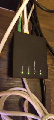

Funbox nie posiada opcji bridge jak pisałem ale jest osobne urządzenie ONT, pewnie chodzi ci o właśnie tą mała czarną kostkę. Najlepiej jakbyś zrobił fotkę, to ci napiszemy czy to ONT jest. Orange zainstaluje ci takie samo zapewne + do tego Funboxa, którego będziesz mógł odłączyć i podłączyć swój router, który dostanie zewnętrzne IP. Tylko z zastrzeżeniem, że nie będziesz chciał telewizji od Orange, bo ciężko na swoim sprzęcie ją odpalić.
Np. takie coś jak u mnie. Stara fota zaraz po podłączeniu u mnie internetu Tmobile na łączach Orange.

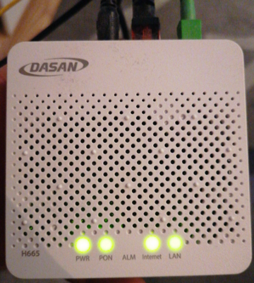

Tak, dokładnie, o to mi chodziło 🙂 , co prawda ja mam inną białą kostkę Dasan H665 i na nim jest napisane G-PON ONT. Bardzo dziękuję za pomoc 🙂 , ponieważ nie zdawałem sobie nawet sprawy że jest to urządzenie ONT.
