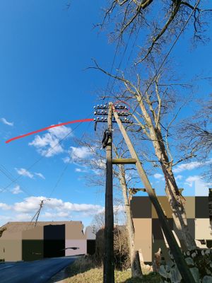

Pamiętaj, że musi też być odległość od prądowych linii. Ja miałem na domu wysiężnik z prądem i kabel z światłowodem musiał lecieć w odpowiedniej odległości od tamtych linek niżej. Jest tu mój temat koledzy o tym wspominali . Może w tym jest problem? A zdj chodziło mi raczej zeby od dołu było widać na jakiej wysokości ten światłowód.Bo robienie zdj w góre nie daje zbytnio perspektywy. Nie jestem specem jeśli chodzi o światłowód ale co mi przyszło do głowy to napisze. A nóż może coś z tego wyjdzie pożytku

Jak tam ma kabel przez drzewo biec, to trzeba by je ściąć, bo inaczej nici z podłączenia 😎

Każdy post jest ważny a nóż może akurat będzie to ten rozwiązujący problem 🙂
Drzewa nie trzeba ścinać bo kierunek kabla światłowodowego jest przeciwny-czerwona linia.
W kółku zaznaczone te uchwyty do słupa wcześniej -post i zdjęcie powyżej.
Wszystkie widoczne przewody to przewody wysokiego napięcia.

Fajnie że drzewo nie przeszkadza 😃

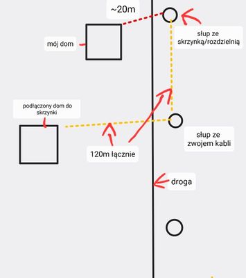

@Tomiii najlepiej narysuj schemat gdzie co się znajduje i jakie są odległości. Pamiętaj że przez drogę kabel musi lecieć dość wysoko żeby nie zerwał go jakiś kombajn albo dźwig.

no właśnie jakąś tam przeszkodę techniczną musisz mieć skoro nie podłączyli tyle czasu grunt to odkryć co przeszkadza i to wyeliminować o ile się da. Więc im więcej szczegółów kolegom dasz tym większa szansa, że dostrzegą w czym problem i jakoś to się rozwiąże.

Odpowiednia wysokość jest bo jak wcześniej pisałem i jak widać na zdjęciach biegną tam teraz przewody wysokiego napięcia-to z całą pewnością nie jest problem.
Dorzucam maluteńki rysunek 🙂
@Emill1
W mojej ocenie nie ma żadnej technicznej przeszkody a dlaczego nie podłączyli? Nie wiem,ale przecież to nie jedyny przypadek.Ba,dwie wioski dalej cała wioska jest w takim stanie jaki tutaj opisuje-żaden dom/mieszkanie nie jest podłączony.I jak to wytłumaczyć?
Myślę,że zrobili to co drogie z dofinansowania a podłączenie zostawili na później 🙂

@Tomiii Odpowiednią wysokość dla Lini prądowych i owszem jest ale czy odpowiednią dla światłowodu? On wisi znacznie niżej więc pytanie czy światłowód zbyt nisko nie wisi żeby mógł byc przeciągnięty na drugą stronę.No właśnie w twojej ocenie nie ma żadnej przeszkody technicznej żeby cie podłączyć. Nie mniej ani ja ani ty nie robisz zapewne w światłowodach i raczej tego nie możesz powiedzieć że faktycznienie ma problemu technicznego. Tu na forum są osoby co robią w światłowodach i albo chociaż na tym się trochę więcej znają. Więc nie lekceważ ich wiedzy i im więcej szczegółów podasz tym są większe szanse na rozwiązanie. Więc oczekując pomocy w rozwiązaniu sytuacji nie stawalbym okoniem na twoim miejscu. Nie wykluczam też że najpierw zrobili co ważniejsze a potem to dokończą to też jest możliwe. Nie mniej warto wykluczyć najpierw czy nie ma faktycznie jakiegoś problemu którego można rozwiązać.

Na tym zdjęciu widzę jakiś pozostawiony zapas kabla zaczepiony o kątowniki. Może to do ciebie jest?

Technicznie wszystko jest spełnione,wysokość słupa odpowiednia-lecą tam kable elektryczne.
Doprecyzuję by nie teorytezować 🙂
  • Słup stoi na przeciw mojego domu/mieszkania (5 mieszkań jest pod tym numerem) po drugiej stronie ulicy
  • Zgoda na pociągnięcie kabli w piwnicy była bo chodzili i pytali,ale już nigdy potem się nie pojawili 
Jeśli 5 mieszkań to znaczy że nie jesteś jedynym właścicielem budynku. W przypadku tzw małej wspólnoty wymagana jest zgoda wszystkich współwłaścicieli. Posiadasz taką zgodę? Nie rozumiem też o jakiej piwnicy mówisz? Kabel ze słupa musi być zamocowany na elewacji budynku i to dość wysoko z uwagi na to co pisałem wcześniej.
