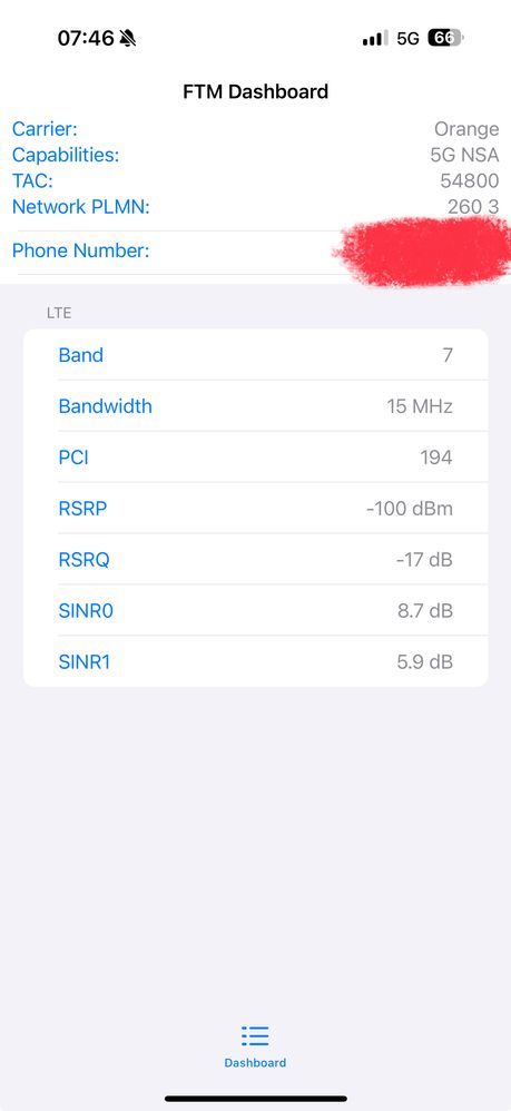

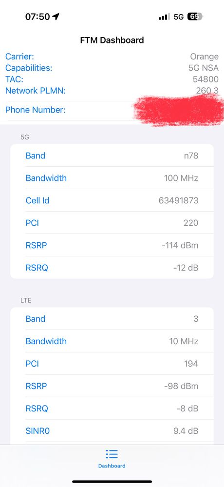

Ikona 5G na telefonie, a na BTS jego brak
Dodam tylko, że w iPhone normalna sytuacja jest, że u góry pokazuje 5G natomiast w FieldTest widoczne jest tylko LTE. Sieć pracuje bowiem w standardzie non standalone.
Info o  5G wyświetla się tylko podczas transferu danych, spróbuj uruchomić Speedtest i w tym samym czasie przejdź do FieldTest. Załączam to na obrazkach. Do analizy, ale widzę że za takie zachowanie FieldTest może odpowiadać za to opcja 5G Auto w ustawieniach Sieci Komórkowej -> Opcje danych kom. -> Głos i dane.

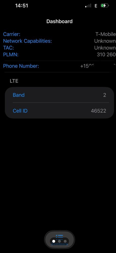

Szkoda tylko, że fieldtest nie wykazuje 2G i 3G
Mi się nie udało gdy łączy mnie z Orange EDGE/Orange 3G. Po prostu pokazywał "Band - 0" i nic innego - ale na reddit ktoś się pochwalił w T-Mobile USA i 2G w field test niby jest, ale na zdjęciu to iOS 26 - więc trzeba jeszcze poczekać, bo dopiero jakoś koło września wychodzi aktualizacja
