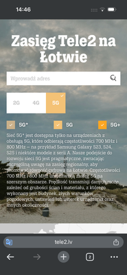

Podejrzewam że telefonów wspierających LTE800+5G700 jest mniej niż więcej skoro samo łotewskie Tele2 daje informację na stronie że taka konfiguracja jest dostępna na wybranych modelach telefonów.
