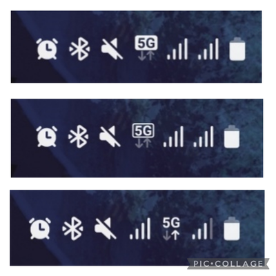

@Duke – chodzi o Samsungi, tam masz 3 rodzaje ikonek 5G
1. (Ikona zamalowana) – połączenie z siecią 5G – NR700 lub NR3600 (w TMPL), lub 5G (w PLK)
2. (Ikona w obramówce) – połączenie z siecią LTE, możliwość uzyskania 5G – zwykłe LTE lub 5G2100 DSS (w TMPL) lub 5G700 DSS (w P4)
3. (Sama cyfra i litera) – połączenie z siecią 5G, albo tylko możliwość uzyskania jej lub faktyczne połączenie z siecią 5G (tylko w Orange)
Jeśli chodzi o iPhone to jest tylko jedna ikona 5G w Polsce – ale np. w USA masz oprócz zwykłego 5G – 5GE lub 5G+.
5GE - to zwykłe LTE+, a 5G+ to faktyczne NR
