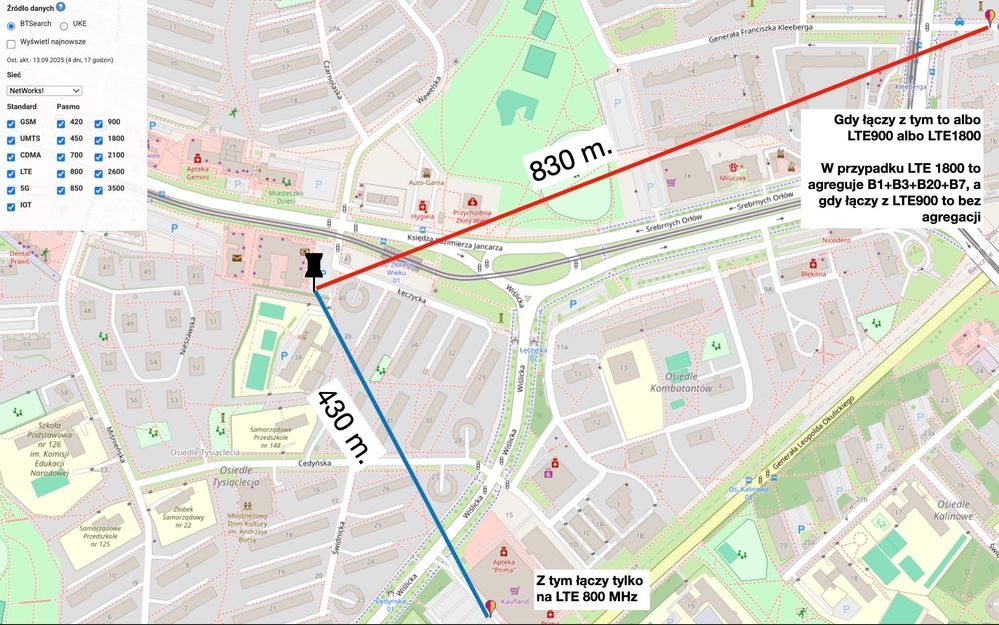

Jednakże zauważyłem coś dzisiaj - telefon w zależności od miejsca łączy z innym BTS'em - ale ta zmiana miejsca to nie jest duża zmiana bo przesunąłem się o 3-4 metry dalej. I raz łączy z tym który jest ok. 830 metrów odemnie, a raz z tym który jest 430 m. odemnie
Sprawdziłem odległość i jeden jest 830 m. od mnie, a drugi 430 m.
Możliwe, że jestem na granicy dwóch różnych stacji i w raz z tym sektorów i to też może wyjaśniać dlaczego internet tak wolno chodzi i dlaczego jest ikonka 5G. Możliwe, że na jednej z tych dwóch stacji wychodzi 5G ale i tak łączy z LTE, bo poprostu
Zostało już tam uruchomione LTE900, i nie ma już fallback'u na 3G - co jest dobrą informacją

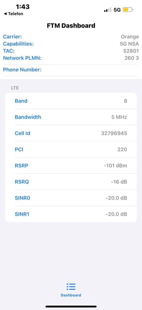

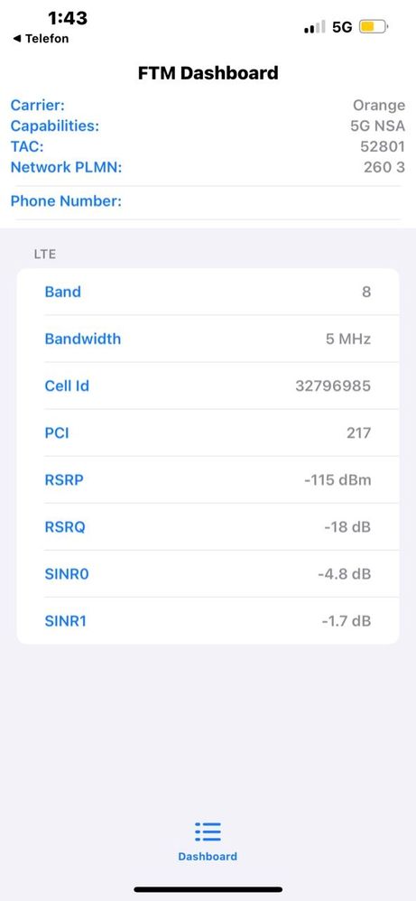

Tylko niestety CID'y się nie zgadzają - do LTE 900 MHz jest przypisany CID który w BTSearch jest wpisany do LTE1800 i LTE800
Oba screenshoty CID'ów są ze stacji: ?,51113 (N!) - Osiedle Piastów 2, Kraków, Małopolskie
