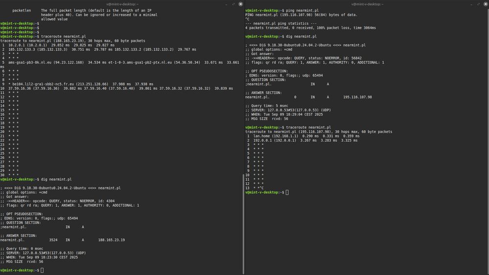

Chciałbym prosić o pomoc w temacie dostępu do mojej domeny z poziomu DNS Orange.
Wykupiłem domenę i hosting (OVH) nearmint.pl, z poziomu dostawcy Orange za żadne skarby nie mogę się tam dostać.
  • Adres IP strony to 188.165.23.19.
  • Połączenie przez VPN lub innych dostawców działa prawidłowo (ping odpowiada, traceroute przechodzi, DNS zwraca poprawny adres). Tak samo ustawienie DNS 8.8.8.8 od googla w przeglądarce pozwala na połączenie z domeną.
  • W sieci Orange po wyłączeniu VPN:
    • Polecenie dig nearmint.pl wskazuje błędny adres 195.116.107.98 zamiast 188.165.23.19.
    • Ping na adres 195.116.107.98 nie działa.
    • Traceroute zatrzymuje się na 192.0.0.1, po wcześniejszym adresie mojego routera (192.168.1.1).
Będę wdzięczny za każdą pomoc, informację.

Prawdopodobnie masz wykupioną CyberTarczę. Błąd. Jeśli możesz zmień adres serwera DNS, może to wystarczy. Jeśli nie, i jeśli nie możesz zrezygnować/wyłączyć komercyjnej CT to pozostaje ci jedynie dostęp przez VPN.
PS. Widzę że ten adres rozwiązuje się także w IPv6. Sądząc po twoim traceroute masz natywnie IPv6. Może spróbuj dostępu w tym protokole?
PS2. U mnie nie ma problemu (FTTH Orange, żadnych VPNów i innych cudów):

Zdaję się, że CT blokuje stonkę bo jest bez certyfikatu SSL.
  • 17
Dostęp do domeny z poziomu DNS Orange
Dziękuje odpowiedź,
Dodam jeszcze, że dostęp do strony nie istnieje u 2 innych zupełnie odrębnych od siebie abonentów Orange.
Pół biedy ze mną, poradziłbym sobie, ale wygląda na to, że każdy abonent orange, który ma cyber tarczę na stronę nie wejdzie
Certyfikat SSL jest podpięty pod domenę.

To się zgadza. Dotyczy to tylko tej cybertarczy komercyjnej, nie tej którą wszyscy mają za darmo ale o tym nie wiedzą (https://cert.orange.pl/cybertarcza/). To źle, bo ta darmowa nie dość że działa lepiej, to jeszcze jest możliwość interakcji, nawet tutaj, na NO z jej administratorami. Natomiast ta komercyjna jest zlecona podwykonawcy i nie wiadomo jak reklamować jej zawartość. Takie wątki już tu były, ale bez opublikowanych rozwiązań. To jednak dość pewny trop - jeśli zależy ci na efekcie to powinieneś nim podążyć (cokolwiek to by miało w praktyce znaczyć). Jeśli ci się uda to koniecznie daj znać co i jak (zresztą jeśli nie to też chętnie posłuchamy 😉).

Ekspert AMA
  • 270
  • 1118
  • 176
Sorki @wowvaqa, widziałem Twojego maila, a potem mi umknął 🫣
Odpisałem Ci. A tak do wszystkich, o co chodziło - domena wpadła na CyberTarczę. Zdarza się czasami, że przy rąbaniu drew polecą wióry 😞 Przepraszam w imieniu służby.
W takich sytuacjach najlepiej pisać od razu na [email protected], kolega przeanalizuje i - jak w tym przypadku - zdejmie.
