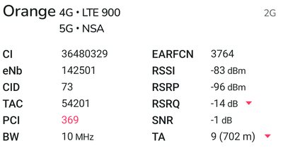

U mnie wyłączyli 3G i pojawiło się L900 tylko odnoszę wrażenie że L900 nic nie poprawiło nie czuć w ogóle go. Czasami śledzę agregację pasm za pomocą kodu w samsungu *#0011# i widzę agregację 3 pasm L2100+L1800+L900 ale to bardzo rzadko a jak wpadnie samo L900 na chwilę to internet działa wolno i uwaga nie agreguje pasma L900+1800+2100
Miejscowość Barwice Zachodniopomorskie niedaleko Koszalina u nas juz prawie rok będzie odkąd wyłaczyli 3G.
Jeszcze dodam taką dużą wadę braku 3G
- okropna jakość rozmów podczas jazdy samochodem tam gdzie nie ma 3G.
Wiadomo VoLTE i te sprawy ale wkurza mnie konfiguracja Orange i tej usługi bo na siłę trzyma szczątki sygnału LTE potem zrywa połączenie jak mieliśmy 3G nie było takiego problemu. Tęsknie za 3G 😁
