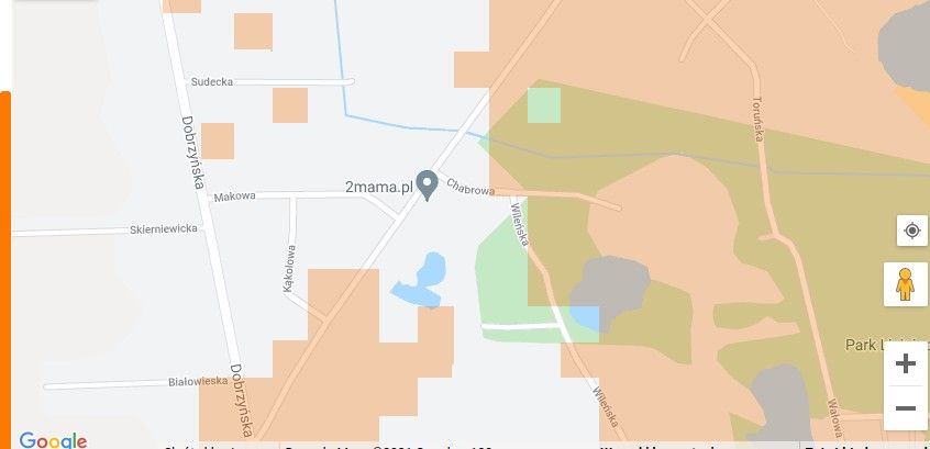

Czy kupić smartfon z 5G w moim położeniu
Poniżej dołączam screena z mapki zasięgu 5G w mojej okolicy
Czy mieszkając na ulicy Makowej w częstochowie , warto kupić smartfon z 5G
taki jak np realme 7 5G

@abcd jeżeli o mnie chodzi,. to ja bym kupował, ale ja lubię czasami pobawić się nowinkami technicznymi.
Jeżeli masz zamiar korzystać z obecnego 5G, to lepiej zainwestować w lepszy sprzęt i kupić porządny z agregacją LTE. Będzie szybciej pobierało dane niż w obecnym 5G. W Twojej lokalizacji może łapać zasięg, ale będzie na granicy. Częściej będzie wyświetlał się zasięg LTE. Jeżeli złapie 5G, to na granicy zasięgu szybciej będzie się rozładowywała bateria. Może być konieczność przełączania na sztywno na zakres LTE.

@abcd  powiem tak, skoro w części Częstochowy jest już zasięg 5G to na pewno będzie on rozszerzany, zapewne potrzebujesz nowego telefonu więc zakup takiego aparatu obsługującego 5G będzie jak najbardziej ok, pamiętaj aby móc korzystać z wszystkich dobrodziejstw telefonu np. VoLTE, VoWiFi, 5G powinieneś zakupić telefon z Orange aby wszystko działało bez problemów. Osobiście polecam coś z obszernej "stajni" Samsunga, niedawno zakupiłem sobie A 52s 5G i powiem że jestem bardzo pozytywnie zaskoczony tym średniopółkowcem w porównaniu z moim "starym" S 20.

Jeśli mieści Ci się w budżecie i spełnia inne Twoje wymagania - to czemu nie? Po pierwsze - jak piszą koledzy wyżej - zasięg 5G się rozszerza, nie będzie taki jak na tej mapce na zawsze. Po drugie - to nie jest router do domu, tylko TELEFON komórkowy - z definicji będziesz go nosił ze sobą, więc pewnie w wielu miejscach (zwłaszcza w mieście) to 5G będzie. A jak w jakimś miejscu nie będzie, to przecież nic nie tracisz - będzie łapało 4G.

@abcd na to wygląda, że w Twojej lokalizacji nadajnik PLAY jest dość mocno obciążony. Dlatego takie osiągi na 5G. Sprawdź jeszcze, jakie masz osiągi w godzinach nocnych.
Jeżeli chodzi o Orange, to osiągi na LTE będą lepsze niż 5G. Może wyrównać się sytuacja w godzinach nocnych, może deko lepiej będzie na kożyść w 5G, ale w ciągu dnia i wieczorem, lepsze osiągi będą na LTE.
