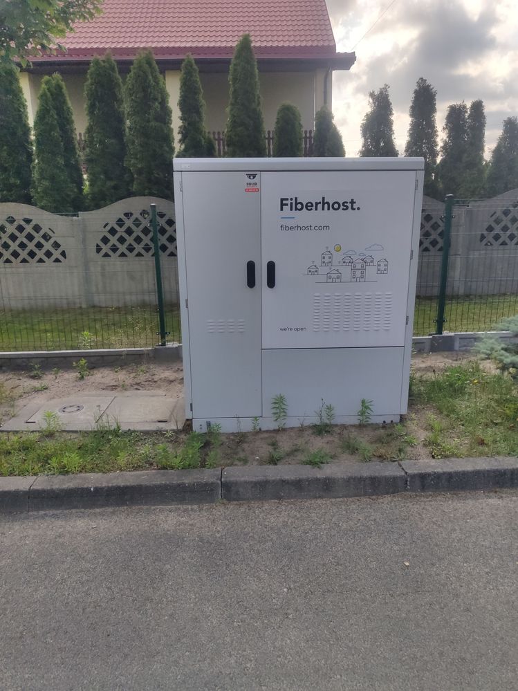

Zdjęcie przedstawiające OLTa do którego mam ~7km, a więc możliwe że jestem tutaj wpięty w port.
No i napis na skrzynce co do moich rozmyśleń tutaj - "we're open". 🙂1751717448684.jpg

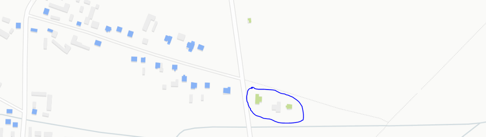

Punkty adresowe nie dublują się, miałem na myśli że będzie wisiał drugi światłowód na tych samych liniach. Przykładowo 3 nowe domy które są "na końcu" biegu infrsatruktury:
Koszt ich przyłączenia wg projektu od lewej strony to kolejno 4500 zł, drugi 7500 zł i ostatni 15500zł. Między 1 domem a 3 różnica w podłączeniu do 11000 zł, a odległość między nimi jest <200m. Więc wydaje się że ten koszt obejmuje również podwieszenie kilku/kilkunastu kilemtrów światłowodu na słupach aby dotrzeć do tych niepodłączonych światłowodem domów. Bo czysto teoretycznie gdyby światłowód miał być pociągnięty od pierwszego niebieskiego domy w którym jest możliwość podłączenia światłowodowego, koszty infrastrutury były na pewno niższe. Dodatkowo dochodzą jeszcze opłaty za słupy czyli kolejne niejednorazowe już koszta. Więc tutaj można różnie podchodzic do tego co oznacza jak najlepsze wykorzystanie środków na budowę infrastruktury.

@tolek  z mojego punktu widzenia to nieefektywne.
To powinno być zrobione przy pierwszym projekcie i jak uważasz czemu nie było??? Koszty...
Teraz tylko temu samemu operatorowi ewentualne się opłaca te adresy zrobić
Innemu niestety nie

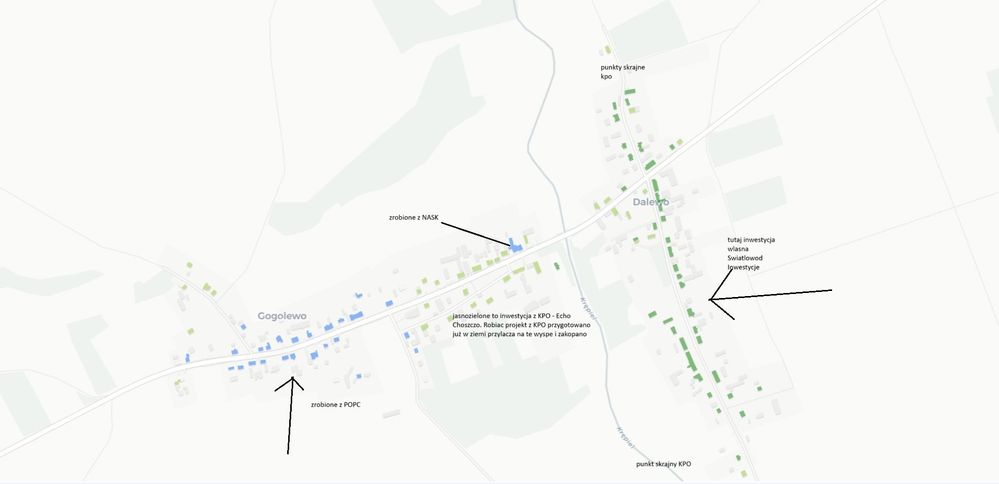

takich rzeczy jest wiecej.
Polowe wsi Gogolewo zrobiono z KPO. Jak robiono KPO to ojciec rozmawial z firma - nie bylo zadnego problemu nas podlaczyc oprocz tego, ze punkt adresowy to punkt adresowy i nie dalo sie bo nie ma na liscie.
Wygral E-cho Choszczno sp. z o.o. i bedzie robil wyspe oraz punkty skrajne. Sa adresy gdzie za sciana - dom blizniak jest inwestycja wlasna Swiatlowod Inwestycje a za sciana dzialowa wyspa z KPO.
Sa skrajne budynki w linii prostej 30-50m gdzie maja byc robione z KPO zamiast dofinansowania SI.
Dlaczego nie mozna bnylo w ustawie jakos zrobic aby operator ktory tam jest dostal dotacje do dogeszczania dorejonizowania ?
Przeciez to sa absurdy. Zamiast 30m swiatlowodu to beda teraz robic wlasne punkty dystrybucyjne etc.

tak w ogole to ja te skrajne punkty jak i punkt blizniak i wyspy zglosilem do sprawdzenia.
Odpowiedz kopiuj wklej ale jasna - tak, pomimo iz swiatlowod inwestycje jest 20m dalej to skrajne punkty beda robione z KPO co oznacza czasami 1800 metrow swiatlowodu.
Tak ma byc.

@impetiginisatio o i to sie nadaje do telewizji jak państwowe pieniądze są marnotrawione na dublujące się inwestycje.
@tolek generalnie na wioskach nie powinno się dublować sieci bo jest to poprostu nie opłacalne. Stąd zapis w ustawie że ten co wybudował ma obowiązek wpuszczać w swoją sieć innych operatorów po bodaj 5 latach od wybudowania. Co tam się porobiło w Twoim przypadku nie wiem. Jeśli fiberhost coś pominął to powinien dostać kasę i w ramach dogeszczenia uzupełnić brakujące adresy a nie że teraz inny operator będzie dublował sieć. Jako właściciel działki obgadałbym sprawę z sąsiadami i wszyscy razem powinniscie nie wyrazić zgody na zawieszanie kolejnych kabli. Temat by został uwalony.
