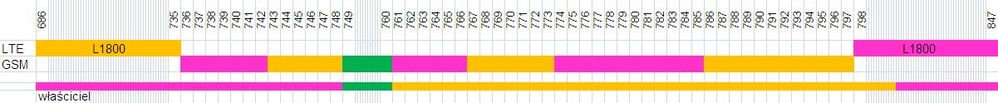

Czy NetWorks! się kończy?
@Ronnapisał(-a)
Z tego co się orientuję są miejsca jeszcze ze wspólnym LTE1800 na 15MHz, a większość już jest oddzielne. DCS w 2G jest używany na kanałach T-Mobile. Więcej o paśmie 1800 wie Specjalista w tym zakresie @p2225 Emotikon: Szczęśliwy
Takich zmian w LTE1800 jeszcze nie ma. Stacji LTE1800 na osobnych 10MHz jest póki co nadal niewiele i to w testach. Ostatnio najwięcej zmian jest w paśmie 900MHz gdzie już sporo stacji (jak nie już ponad połowa) ma osobne U900. Wczoraj dostało ją woj. lubuskie, dzisiaj Warszawa. Poznań póki co jeszcze na nośnej 3064. Zapewne dopiero po pełnym przejściu na nowe nośne U900 zajdą zmiany w LTE1800. Co do DCS to leci na kanałach własnych oraz T-mobile. Tak wyglądał rozkład jak DCS T-mobile jeszcze nie był wyłączony:
G9WGfJv.jpgI żaden tam ze mnie specjalista. Po prostu staram się być na bieżąco ze zmianami 😉

No i sporo wyjaśnione w temacie 🙂 Dzieki @p2225 Emotikon: Szczęśliwy
