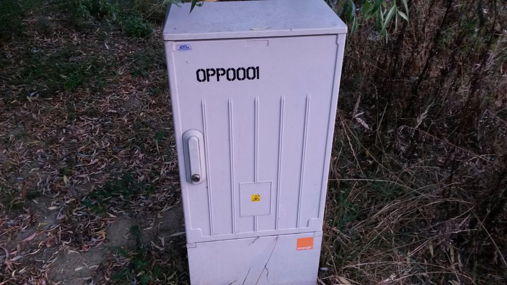

Dzień dobry. Musze się tu pożalić bo już zawiodły wszystkie sposoby. W połowie maja w mojej wsi położono światłowód i podłączono mieszkańców. Niestety tylko tych, którzy byli na liście zanim się wybudowałem. Ale szafkę postawiono praktycznie na granicy mojej posesji. Tego samego dnia (18.05) zadzwoniłem do Orange i obiecali, że się skontaktują. Cisza. Potem drugi telefon. "Tak, tak, technicy się sami zgłoszą". Cisza. Wszedłem na czat (8.07) i piszę z człowiekiem. Radzi aby wysłać zgłoszenie pocztą tradycyjną (sic! - firma od internetu bawi się w papier). 13 lipca wysłałem oficjalne zgłoszenie. Mamy 17 sierpnia i oczywiście cisza. Jutro minie 3 miesiące odkąd zacząłem się starać o to żeby podpisać umowę z operatorem i płacić mu miesięcznie. Ale operator nie jest tym zainteresowany. Jestem w stanie sam, fizycznie położyć ten kabel, przewiercić się do domu ale dlaczego nie ma kontaktu z nimi? To jest jakieś kuriozum. Obudzą się w lutym kiedy będę musiał kilofem tłuc zmarznietą ziemię. Czy w mojej sytuacji mogę coś jeszcze zrobić?

@Probus Jak zwykle zapytam o więcej szczegółów. Co masz na myśli pisząc "szafkę ze światłowodem"? Ile to jest wg Ciebie 1 metr od posesji? Co musiałbyś zrobić, aby ułożyć rurkę HDPE w ziemi do domu? Czy już ktoś jest podłączony do tego obiektu (szafy)?
Jak ową szafa wygląda i jakie ma odznaczenia. Bez tych info nie ruszymy

1) Poprzez "szafkę ze światłowodem" mam na myśli to, co dołączyłem na zdjęciu.
2) Szafka jest ustawiona praktycznie w granicy mojej działki.
3) Nie rozumiem pytania o rurce.
4) Tak, od połowy maja moi sąsiedzi korzystaja ze światłowodu.
5) Nie ma żadnych innych odznaczeń na szafce.

@Probus Teraz wiem dużo więcej. To jest szafka z optycznym punktem dostępowym. Od niej będzie biegła instalacja do domu pod ziemią w specjalnej mikrorurce lub prawie niezniszczalnej Turza HDPE. Można ułożyć HDPE od praktycznie samej szafki (do niej nie możesz ułożyć,bo to robi ekipa monterska) aż do elewacji do puszki z której będzie wejście instalacji do domu, bądź bez puszki od razu do garażu czy innego pomieszczenia technicznego, gdzie będzie założone gniazdo optyczne i modem. (Rozwiązanie przykładowe). Takie ułożenie rury wcześniej pozwoli na spokojne prowadzenie działań i szybka później instalacje kabla docelowego. Warto pamiętać o pilocie, po którym wciągną kabel w tą rurkę. To, że szafka graniczy z posesja jest plusem, bo nie musisz mieć żadnych uzgodnień i pozwoleń z gminy. Skoro sąsiedzi mają, Ty możesz mieć również, o ile inwestycja wykonana została z zapasem włókien (raczej tak)

@Probus Troszkę poczekać. Istnieje procedura dorejonizowanie nieujętych w POPC abonentów. Po skończeniu instalacji z zakresu POPC będą instalowanie abonenci dodatkowo wedle zapotrzebowania i rezerw na POPC. Lepiej być przygotowanym do instalacji
