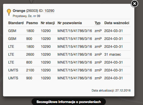

Witam. Widząc nowe pozwolenie na maszcie oddalonym ode mnie o kilka km zdecydowałem się na aktywację usługi LTE do biura 500GB. Obecnie łączę się z nadajnikiem oddalonym o około 15km. Moje pytanie brzmi ile może potrwać postawienie na danym maszcie nadajnika od otrzymania pozwolenia? Wygląda na to, że pozwolenie zostało wydane w grudniu 2016. Nr pozwolenia
MNET/15/41786/3/16
W BTSearch widniejenastępujące info (załącznik). Będę wdzięczny za jakiekolwiek informacje.

hoho... @Diwad, czas jest od kilku tygodni, nawet do kilku miesięcy a w niektórych przypadkach liczy się to w latach...myślę że w tym przypadku, jeśli nikt nie będzie protestował, może to potrwać od kilku tygodni, do roku...
