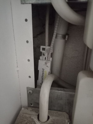

@Votan14 Zgadza się, masz w piwnicy/na klatce schodowej przyłącze w mufie szachtowej. Stad będą się rozchodziły instalacje do lokali. Polecam kontakt pisemny do Skierniewic na adres do korespondencji z zapytaniem kiedy jest planowane oddanie inwestycji do użytku.
Orange Polska S.A.
ul. Jagiellońska 34,
96-100 Skierniewice
Dopisz na kopercie "Inwestycja Światłowód-Inwestycje"

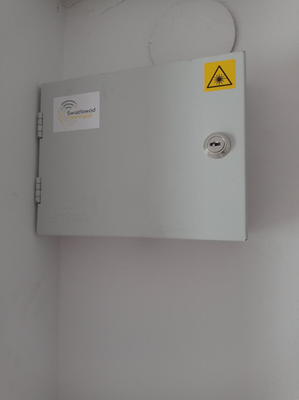

@Votan14 Ten budynek jest wielorodzinny. Tego typu inwestycje (mimo sieci napowietrznej obok) realizuje się za pomocą dostarczenia nitki i zainstalowania skrzynki OPP dla całego budynku i wykonania instalacji wewnętrznej do każdego z lokali. Zerknij czy masz na terenie budynku taką skrzynkę i prześlij fotkę. Podpowiemy jak opiszesz czy budynek ma piony i rurki do lokali
Na stronie UKE nie ma śladu po inwestycji/planach światłowodowych. Na stronie Orange FTTH niedostępne
Zobacz czy na słupie przed budynkiem biegną instalacje FTTH.
  • 31
Brak możliwości zamówienia internetu światłowodowego
@agat13

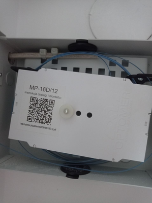

Orange Polska S.A.
96-100 Skierniewice
@Votan14 Światłowód Inwestycje do nich uderzaj. Może jeszcze nie skończyli prac albo nie zgłosili do operatorów że można korzystać z ich sieci pod tym adresem. Namiary znajdziesz w Internecie.
