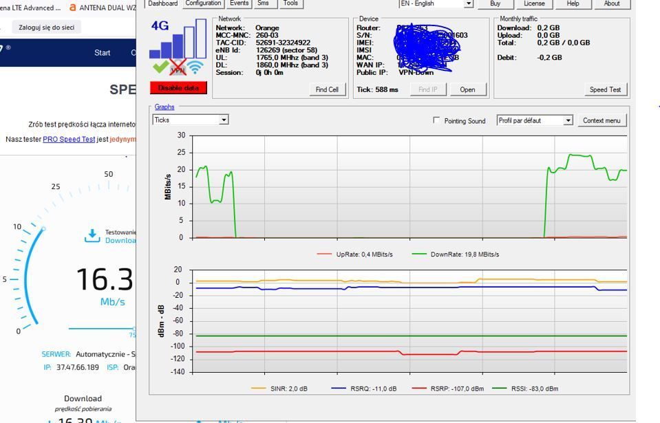

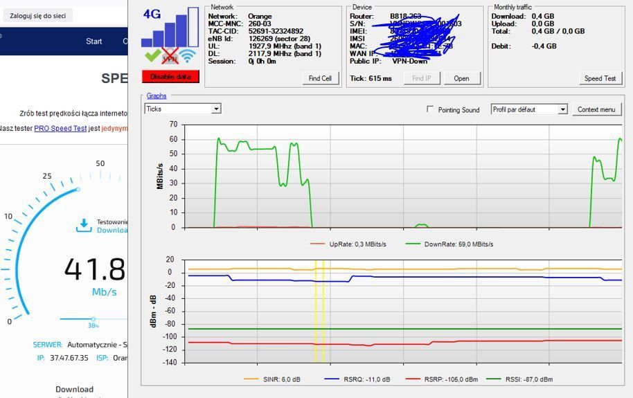

Cześć,
posiadam router B818, który powinien agregować 4 pasma - niestety chyba jest z tym jakiś problem.
Wyciągnąłem router na balkon na zewnątrz i skierowałem w kierunku BTS - ustawiłem wszystkie pasma a jako główne (Upload) wybrałem raz 1800MHz, a innym razem 2100MHz - poniżej zrzuty ekranu.
W żadnym wypadku nie dochodziło do agregacji - nie było LTE+ (w programie 4G+, jest tylko 4G), czy ktoś może wyjaśnić dlaczego? Czy to wina nadajnika, czy siła sygnału musi być lepsza?
Na zrzutach ekranu widać, że nadajnik jest ten sam, tylko zmienia się numer przy oznaczeniu sector - może to ma jakieś znaczenie? Czy da się jakoś wymusić tą agregację? Czy to wina nadajnika, czy może coś innego jest przeszkodą? Nadajnik 126269 według mapki BTS posiada częstotliwości 800/1800/2100/2600

Programów do wymuszania pasm jest wiele - ja korzystałem z LTE Hmonitor i z niego są zrzuty ekranu z Huawei Manager też korzystałem i nic się nie zmieniło - rezultat jest taki sam.
A więc dlaczego nie agreguje pasm, skoro mogę łączyć się z pasmem 1800MHz i 2100MHz na tym samym nadajniku?
