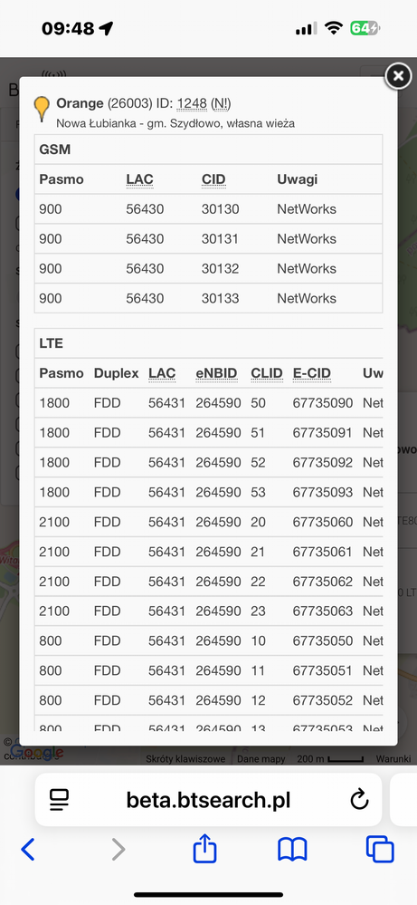

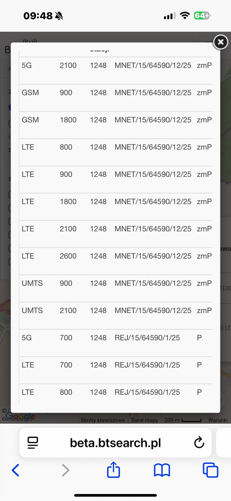

Szukam informacji od Was do kogo napisać żeby ktoś w Orange to zauważył. Mieszkam na terenach leśnych w miejscowości Czechyń kod pocztowy 78-600 Wałcz. Jesteśmy tam wykluczeni jeśli chodzi o zasięg sieci. Jedyna sieć to Orange ale na wysokim maszcie je na częstotliwości 800 MHz LTE z przepustowością łącza 15 MB/s download i 2 MB/s upload, o rozmowach telefonicznych w domu można zapomnieć. Sygnał dociera do nas z nadajnika w miejscowości Nowa Łubianka. Czekamy z niecierpliwością na częstotliwość 700 MHz 5G właśnie z tego nadajnika ( w wykazie częstotliwości pojawiły się w BTS Search dla tego nadajnika 5G 700 MHz oraz LTE 700 MHz). Wspomniany BTS jest dodatkowo mocno obciążony i nie mamy możliwości skierować anten ze względu na położenie na inny BTS w pobliżu. Uważam, że 700 MHz powinna załatwić sprawę z przepustowością łącza jak i z tym żeby w końcu w telefonie pojawiły się przynajmniej 2 kreski zasięgu.

Niestety ale 5G700 zasadniczo nie poprawi zasięgu, szybkość tak ale nie zasięg.
W Polsce 5G działa jako NSA czyli kotwica musi być na paśmie 4G. Druga sprawa jakie pasma agreguje dany telefon. Jak widać to nie jest takie proste z 5G700... gdyby to było 5G SA czyli samodzielne 5G to sprawa byłaby łatwiejsza.

700 MHz 5G z nadajnika w Nowej Łubiance między Piłą, a Wałczem
Tak, faktycznie GSM900 jest częściej używane.  W każdym razie LTE700 i 5G700 jest właśnie po to, aby dotrzeć dalej z zasięgiem. Z tym że,  chwila musi minąć, aby faktycznie to pasmo zaczęło działać.  Jeżeli będziesz mieć troszkę szczęścia to może modem zewnętrzny złapie linka,  który pozwoli na wifi calling.
Należy też pamiętać,  że nie każdy modem wspiera 5G700, więc jest szansa, że trzeba będzie go zmienić.
Pozostaje tylko czekać, tak jak napisałeś. Niedaleko mnie w okolicach Bornego Sulinowa 700-tka już działa. Bardzo fajne forum i pomocni użytkownicy.
