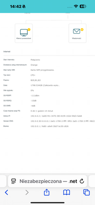

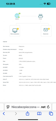

Tak to obecnie wygląda. Agregacja LTE 800 i 1800

700 MHz 5G z nadajnika w Nowej Łubiance między Piłą, a Wałczem
Masz włączony tryb 5G. Ja bym zmienił na LTE, przy tak niskim poziomie sygnału.
Zmieniłem i przy gorszej procentowo sile sygnału do agregacji doszło jeszcze pasmo 2100. Download polepszył się o około 10 Mb/s i teraz mam około 30 MB/s
Samo LTE nie jest jednak doskonałe, ponieważ 2100 z racji gorszego zasięgu z BTSa często mi zanika i w konsekwencji mam to co przy trybie pracy w 5G. Agregacja 800+1800 i download 20 Mb/s.
Sprawdź sobie na telefonie, czy włącza się wifi caling. Jest szansa, że złapie linka a wtedy będziesz mógł korzystając z internetu (wifi).
Odnośnie LTE, to wymuś sobie pasma 800 + 1800 a 2100 już sobie odpuść.
Ewentualnie wymuś 800+1800+2100. Może router utrzyma 2100 w trybie manualnym.
